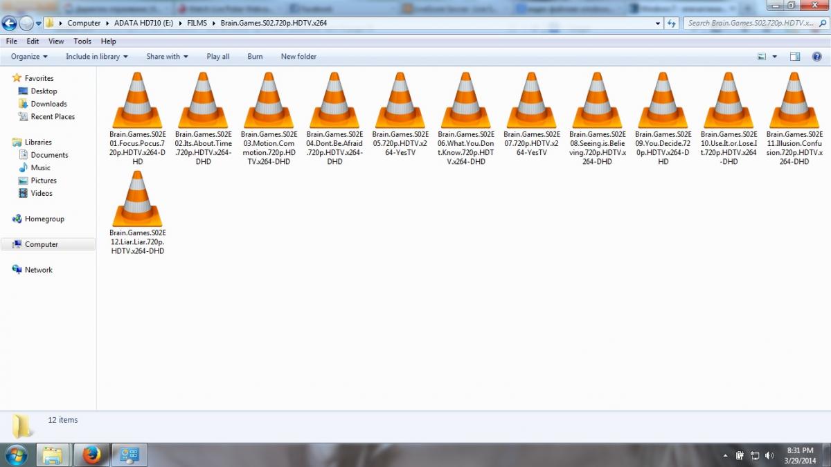

Имам следният проблем не ми се показват изображения на видео файловете :(
Пробвай по следниат начин:
Старт менюто и след това Контролен панел. Намери Опции на папките.
Натисни бутона Възстанови настройките по подразбиране.
мерси оправи се :)
