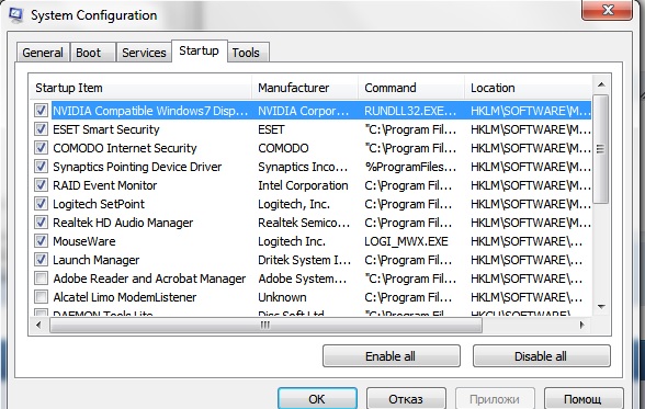

Здравейте! Имам един проблем и ще се радвам ако го решим.Значи проблема е следния: при зареждане зацикля на десктопа, изключвам го със задържане на поуър бутона 5 сек. После избирам Start windows normally  и вс. е ок. Чистих и поправях регистри, малuеyр чистих за вируси проверих ,но уви пак същия проблем и то само първият път като го пусна. Ако ей сега рестартирам вс. си е ок. Започвам да се съмнявам дали не прави проблем с някое от старт ъп приложенията като и от тях съм оставил само най важните ето снимка ако някой предполага от кое може да е да каже.
post-320248-0-23525800-1387447488_thumb.
Редактирано от icobrc (преглед на промените)
Махнете едната антивирусна, много често  при повече от една антивирусна се създават конфликти.
На comodo ползвам само защитна стена, но все пак ще я махна от старт ъпа за проба да видим как ще е.
Мерси за съвета братле, оправи се. Макар да ползвах само защитна стена на комодо и бях нагласи хипс настройките да няма конфликти се оказа, че трябва в изключените модули на антивирусната на комодо да ънчекна вс. квадратчета.Мн. хора се оплакват от такива конфликти особено между комодо и нод 32.
