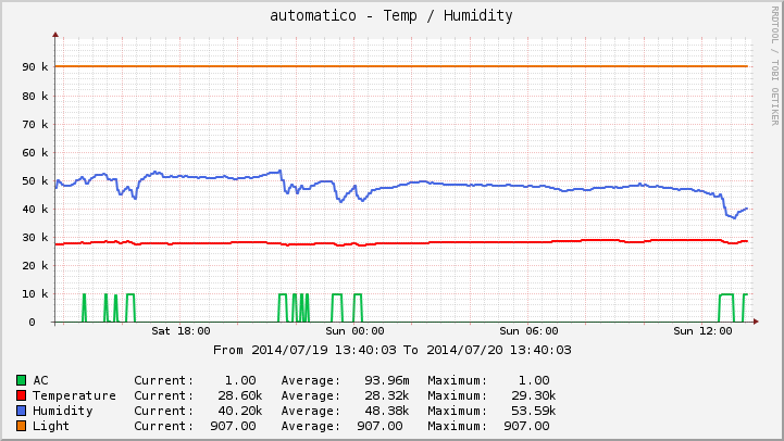

Аз ползвам Cacti от друга машина за да рисува графики, така че с един простичък скрипт през snmp го извличам.
Можеш да ползваш rrdtool за да рисуваш графики, можеш да ползваш gnuplot или да си подкраш Cacti, което пак ползва rrdtool и дори с проста хватка да си пуснеш и mrtg. Все рисуват графики.
Ето ти графика от моето Cacti:
http://images.f-e-n.net/3/484bc91e45be86c5976ceb3b1f2d34af.png
