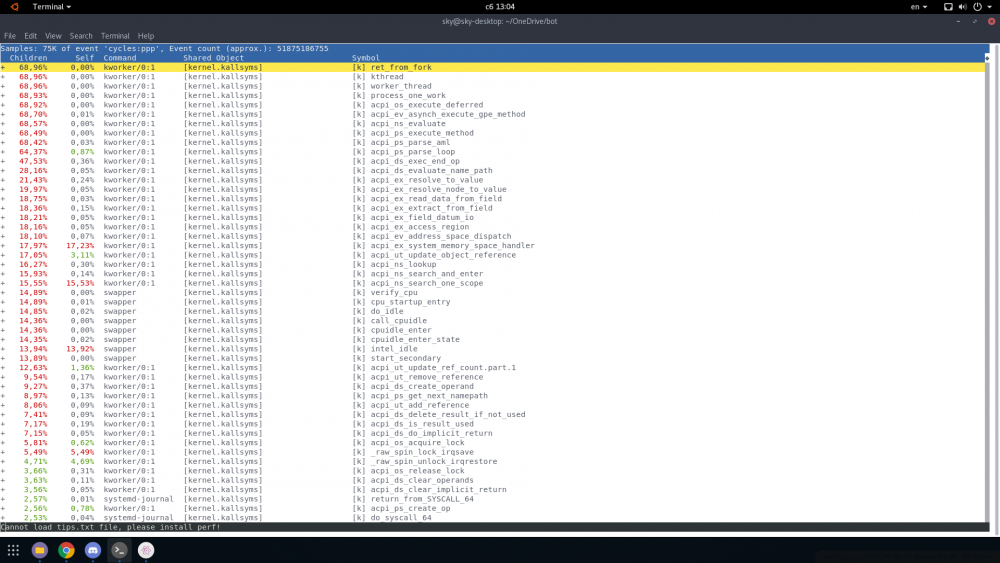

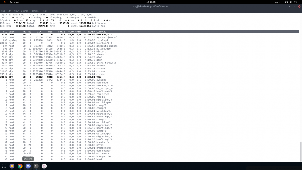

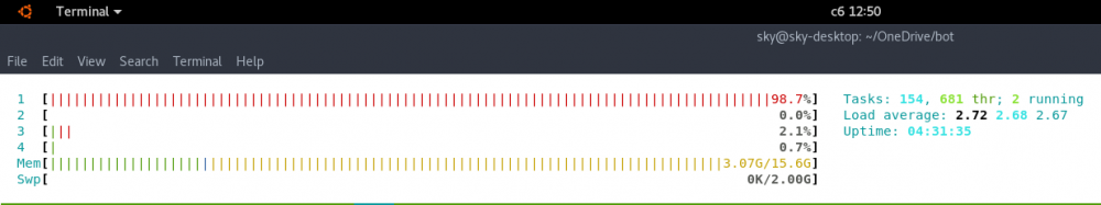

Здравейте, кажете как да проверя и фиксна това:
случва се на моменти да забие напълно, само изключване с бутона от кутията го оправя.
Пусни top за да се видят процесите. Напиши, коя е диструбуцията и версията, ядро, видео и драйвър за него. Аз, такова безумие не съм виждал на друга машина.
Кое не си виждал, 2.7 натоварване? Виждал съм и 27 и 270 [emoji848]
Колега пуснал си htop, сортирай по колоната CPU%, виж кой е процеса, който товари. Евентуално може да го терминираш с F9. Но логовете са ти пръв помощник в такива случаи.
Изпратено от моят HUAWEI GRA-L09 с помощта на Tapatalk
Убунту 17.10, видеото не го знам, след малко ще видя как да проверя драйвера.
Инак ето малко снимки:

Сложи ядро 4.14 и тествай отново. Пускам ти пакетите, които да инсталираш един след друг. След това рестартирай.
Предполагам, че системата ти е 64 битова.
Ако имаш проблеми, лесно ще стартираш предишното ядро от списъка на GRUB.
1. http://kernel.ubuntu.com/~kernel-ppa/mainline/v4.14.12/linux-headers-4.14.12-041412_4.14.12-041412.201801051649_all.deb
2. http://kernel.ubuntu.com/~kernel-ppa/mainline/v4.14.12/linux-headers-4.14.12-041412-generic_4.14.12-041412.201801051649_amd64.deb
3. http://kernel.ubuntu.com/~kernel-ppa/mainline/v4.14.12/linux-image-4.14.12-041412-generic_4.14.12-041412.201801051649_amd64.deb
