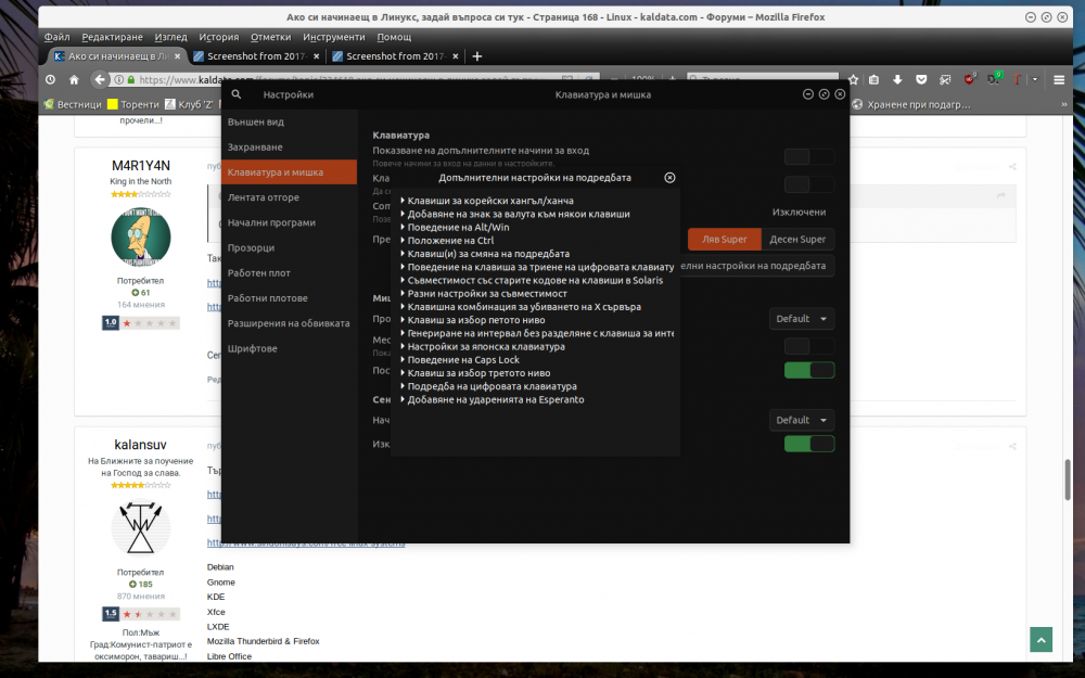

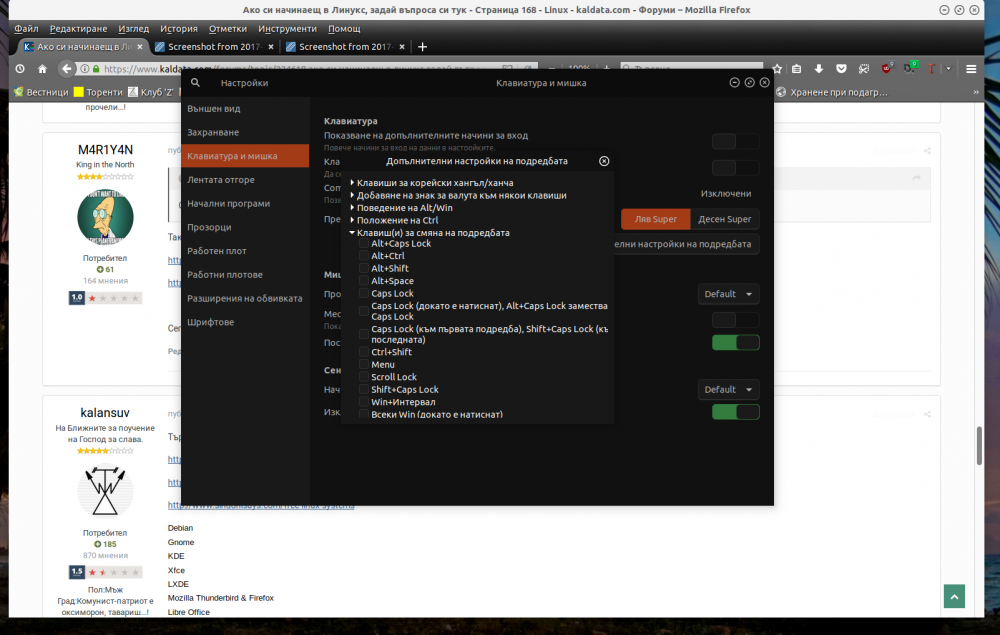

Не, не. Проблемът е съвсем друг.
на 11/13/2017 в 7:30, Мальчик Бананан написа:
Не. То проблемът не е в шорткътите. Самите клавиши не ги регистрира правилно, така че промяна на шорткътите не е решение. Явно самата мех. клавиатура не се разбира добре в Линукс-а. Кофти работа.
