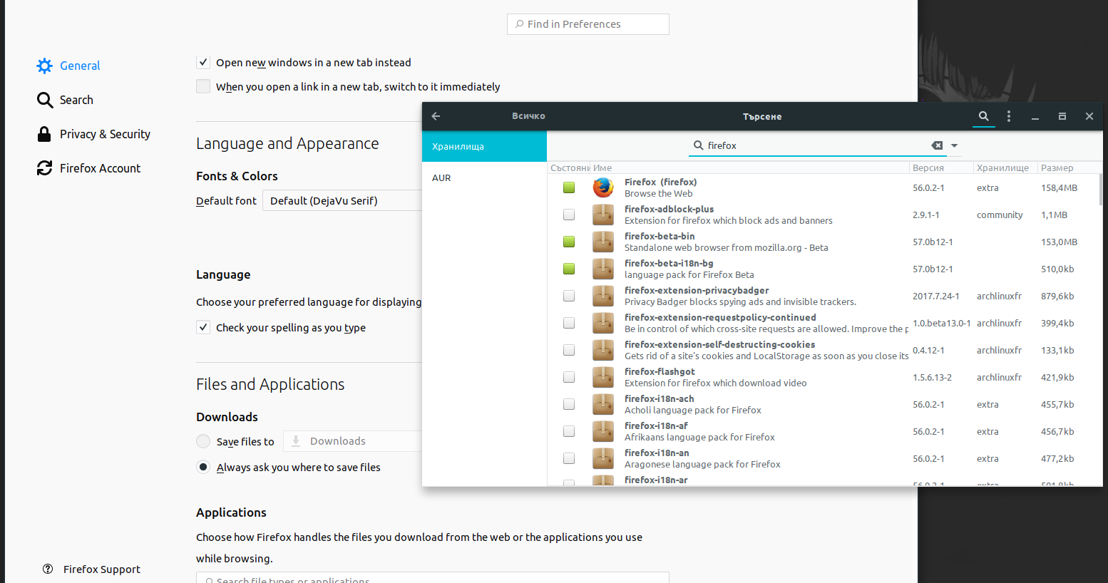

Имам едно лаишко питане. Значи, инсталирам firefox и българския езиков пакет под Арч. Обаче мозилата пак е на английски, а не мога да я направя да проверява правописа, когато пиша на български. Не, че е голям проблем, но ме дразни. Как да се оправя? :D
Версията трябва да е една и съща, т.е. 56.0.2 Лисица същата версия и език, не бета, пада се малко по-надолу в списъка.
преди 43 минути, иноТ написа:
Aз използвам бетата, че е доста подобрена.
Firefox ползва системните речници в пакета myspell-bg. Предполагам, че локализацията не ти работи, заради вече остарелия проблем с добавката. Има грешка с описанието и браузъра не я намира коректно. Ако в списъка с добавките ти пише, че е английски езиков пакет, значи е точно това.
От доста време ползвам Firefox от официалния сайт и съм доста доволен. Браузъра си е пакетиран с езиковата поддръжка и речниците. Някъде бях публикувал, как се прави.
