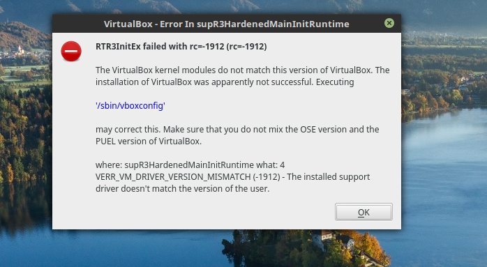

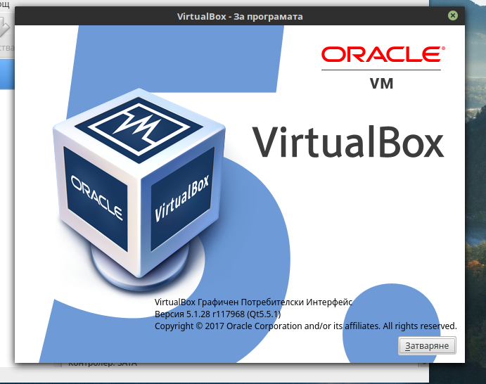

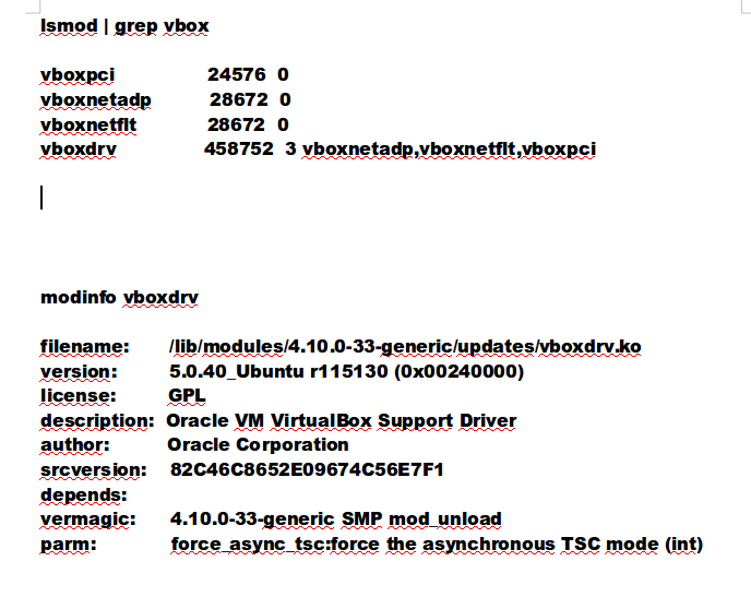

Някой има ли същият проблем с Virtualbox версия 5.1.28 ? При стартиране ми дава грешка. Ето снимки.
Ако знае решение.....
