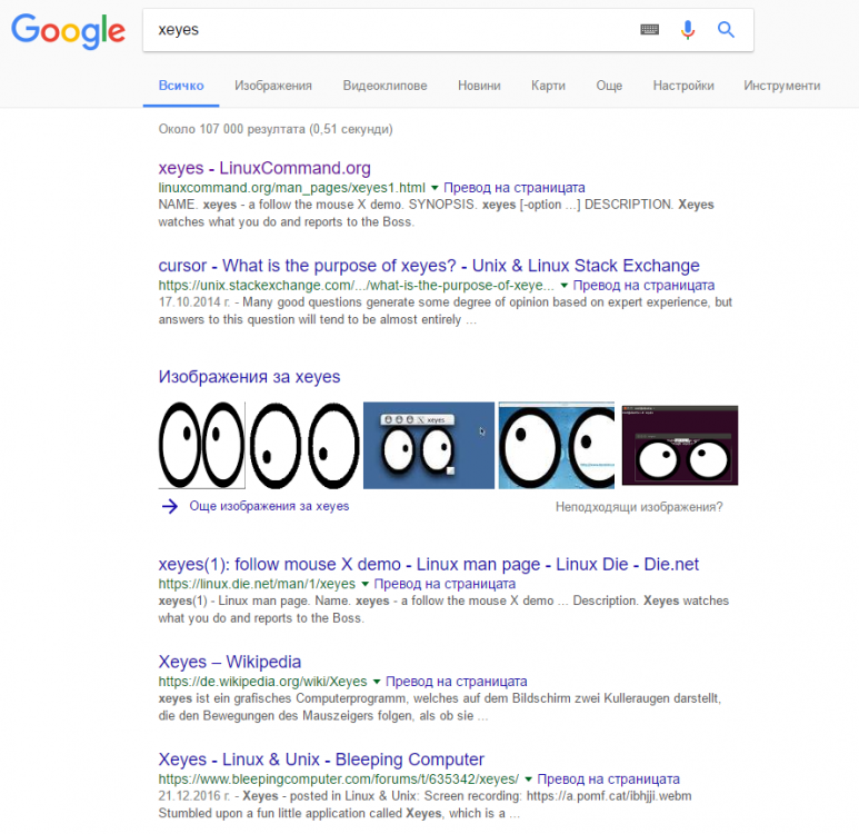

преди 6 минути, sokoban написа:
xeyes
Хм, сигурен ли си, че виж какво излиза за това
преди 18 минути, RagnerBG написа:
Търсене в заглавие, или в съдържанието на файла (ако е текстови)? За второто си нямам на идея никъде, как се реализира, за първото - How to search files from the terminal on Linux и много други в google.
Във самите файлове, всички разщирения.
преди 5 минути, Ивайло Костов написа:
Я ти си можел да ползваш гугъл :) Та какво казва той по твоя въпрос?
А ти сигурен ли си че си ментално здрав? Имам познат, който е много добър в тази област, мога да те свържа с него
преди 5 минути, sokoban написа:
Аха, тролим си. ОК
Редактирано от Ивайло Костов (преглед на промените)
