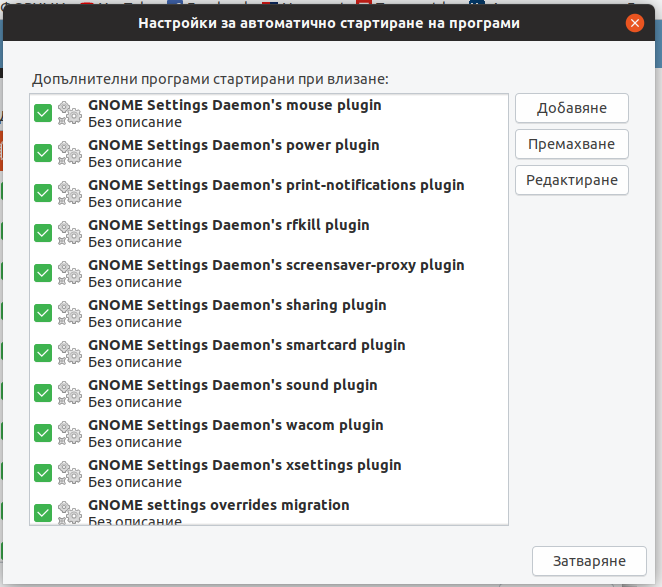

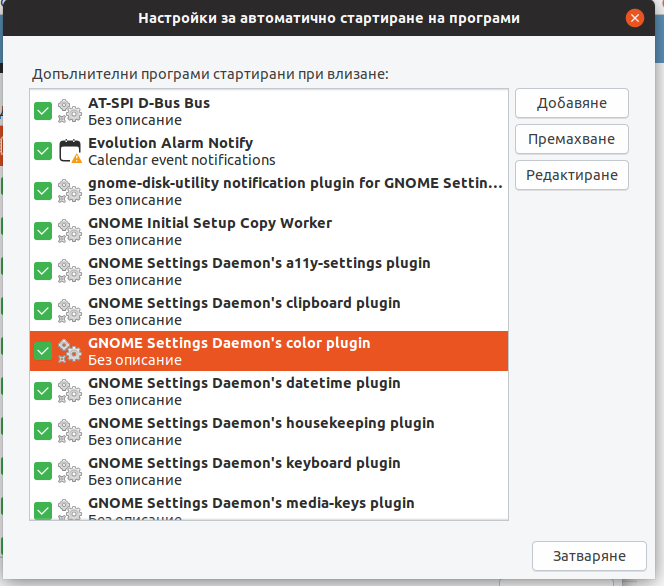

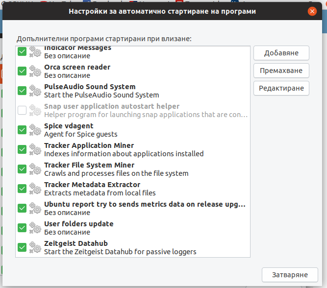

преди 17 часа, tremal написа:
Хаха, излезе някакъв огромен списък. Качвам снимка само на част от него.
Защо, по дяволите, тези неща трябва да се вадят с команди в терминала? 21-век сме
По принцип не трябва, но имаше нещо сбъркано при теб. Махни поне отметката от "Проверка за обновление" и "Първоначални настройки", ако вече си ги направил. Проверката можеш да си я правиш и сам периодично.

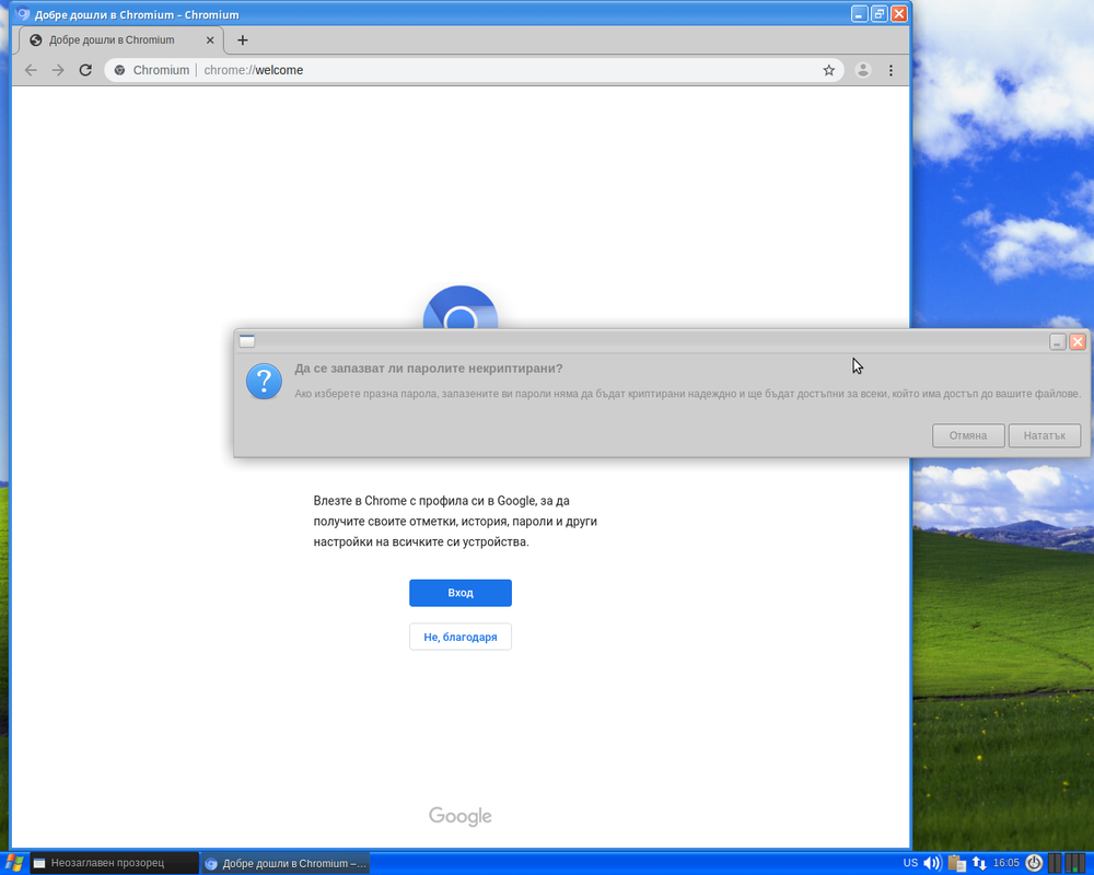

Здравейте, имам досаден дерт с chromium базираните браузъри. Основният ми браузър е Файърфокс. Допълнителен ми е Vivaldi, а заради тези проблеми инсталирах и Chromium. Нямам никакви грижи с "лисицата". При Chromium обаче, включвам ги веднъж, всичко е ок. Затварям и след известно време (без да рестартирам компа) стартирам ги и виждам празни страници на мястото на преди отваряните адреси. И никакви страници не зарежда. Врътка си се до безкрай. Ако рестартирам машината пак. Зарежда първия път, а след затваряне и ново отваряне - не. Четох да деактивирам ipv6, но не съм сигурен нито как, нито дали това няма да е проблем. Xubuntu 18.04. Имам и Уин на същата машина. Няма подобен проблем там.
"Вивалди" тръгва да ми търси в БИНГ about:flags, а в Chromium не видях такава възможност. Деактивирах нещо, което задействало GPU  не знам какво, рестартирах браузъра - нищо. Нямам никакви приставки и на двата браузъра.
Инсталирай ако нямаш bleachbit и там дай да ти изчисти всичкия Хромиум, без паролите. Не вярвам да помогне обаче много, ама знае ли човек.
Инфото, дето съм намерил/гледал е старо. Това (в края) е по-актуално. Т.е. би трябвало да е chrome://flags .

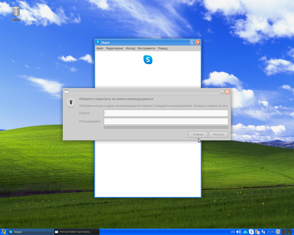

Това стана. Благодаря ти. Между другото, тези подканяния за парола при старт на Chrome-базираните браузъри не разбрах как да ги махна, та ги оставих.
Идеята е да имаш двете полета за попълване, ако е едно - не си се справил и пак ще се случи същото. От показаното на снимката - даваш напред, без да попълваш нищо и така до края. Тънкия момент е, че трябва да ти е малък шрифта, за да се смести на екрана (да виждаш какво правиш).
Нищо не пречи да зададеш парола ако искаш "наистина безопасност". Предполага се, че трябва и да се помни.
Още едно уточнение - дори и да изпълниш горното с празна парола, скайп при мен забива, стои без да се свързва (само няколко пъти е успявал). Затова излизаш от сесията и влизаш пак, и почваш отново, като този път няма да иска (да се надяваме) парола за ключодържателя.
Има разлика дали си влязъл автоматично в сесията и почваш с програмите дето искат така парола или си влязъл на автомат, излязъл си от сесията и пак си влязъл, и чак тогава стартираш за първи път тия програми. Предимно проблемите се получават след втория вариант, но не винаги.
Ако не влизаш автоматично би трябвало да не иска създаване на ключ, но пак има излизане-влизане в сесията...
