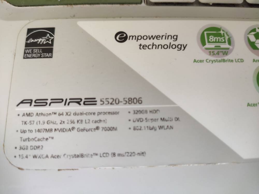

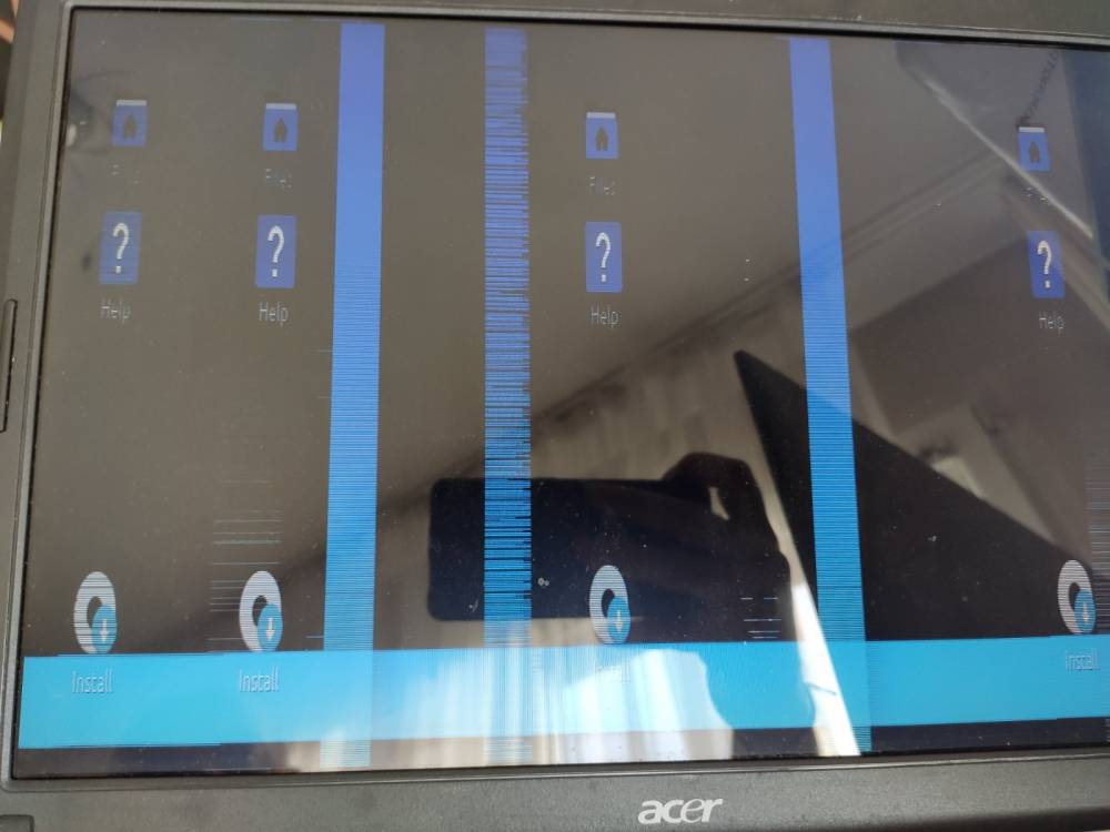

Здравейте, опитвам на един стар лаптоп Acer да инсталирам лек Линукс, но при пускане на графична среда на буутваща флашка се получава размазване на екрана. Някой дали може да ми каже как да оправя проблема на език, като за лайк? Тествах както с Дебиан дистрибуции така и с Убунту. Единствената графична среда, която нямаше този проблем беше на antX Linux в Safe mode graphics.

Защо не сложиш уиндоус 7 32 бита, с линукс и нвидиа ще береш ядове, както се вижда.

Сигурен ли си, че видеото е изправно ? Не е толкова стар, за да не работи с актуална дистрибуция. Все още имам добре работеща машина под Ubuntu 16.04 с процесор от тази серия.

Пробвай с някое живо дистро как се държи

Тествах  Kali, Pupi, и още няколко от най-леките линукси и при всички има този проблем. Само с AntX Linux стартиран  в Сейф Мод на видеото го нямаше. И вече се чудя къде е проблема и дали изобщо тая щайга върши някаква работа?! Преди да форматна харда беше с Уин 8 и нямаше никакви проблеми с видеото

Добавяш при пробване на всяко живо дистро параметър nomodeset ... и това е. (За "как" го няма в конспекта, засега).
Вероятно е добре да върви в комплект и с параметър vga=normal  .  Мента в сейфмод също би трябвало да ти работи (не каза за нея дали си пробвал). След инсталиране на хард диска и инсталиране на драйвера на nvidia, може да се махнат добавените параметри за стартиране на grub (ако са направени да са "твърди"/да остават не само при пробването, за пример - това).

По темата, проблемът е в Нуво, той е reverse engineered и много случаи не работи, пробвай дистро със затворен драйвер в лайф мод, (трябва да избереш legacy, защото и картата е стара, вероятно е премахната от новият)
