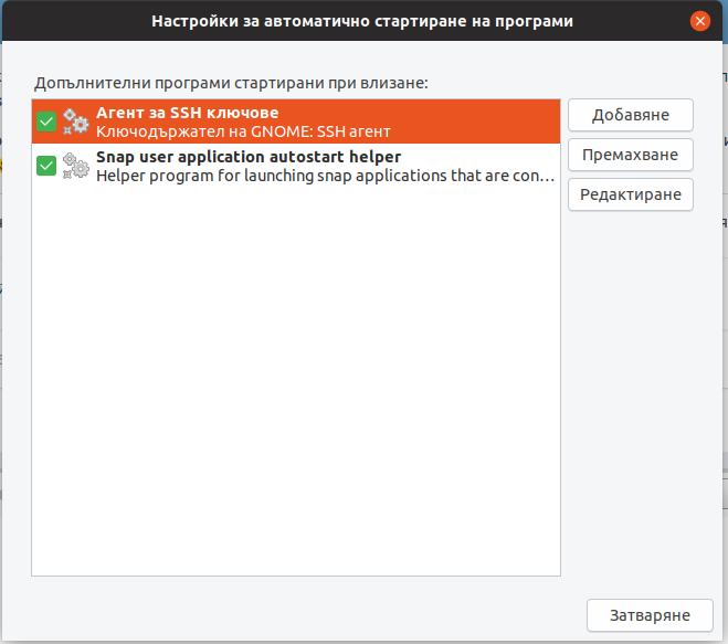

Все още нищо не съм правил. За snap пакетите и аз бях чел, че забавят стартирането доста. Като цяло използвам и snap, и flatpack. И аз не мога да разбера каква е съществената им разлика :D
Само тези две неща ми бяха в автоматичното стартиране (от прикачената снимка).
Да видим как ще е без тях

преди 23 часа, tremal написа:
Изобщо не може да са само тези. Къде е Pulseaudio, PilicyKit, D-Bus, демона за уведомления, управление на захранването ?
Въпрос без отговор е това. Споменатите от теб приложения никога не са се появявали в този списък :)

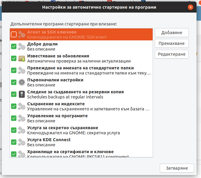

преди 34 минути, tremal написа:
За да се появят всички, пусни в терминала:
sudo sed -i 's/NoDisplay=true/NoDisplay=false/g' /etc/xdg/autostart/*.desktop
А за да се скрият отново:
sudo sed -i 's/NoDisplay=false/NoDisplay=true/g' /etc/xdg/autostart/*.desktop

Хаха, излезе някакъв огромен списък. Качвам снимка само на част от него.
Защо, по дяволите, тези неща трябва да се вадят с команди в терминала? 21-век сме

преди 14 часа, tremal написа:
Това са неща, които се стартират от GNOME, което виждаш в листа.
Теб по-скоро те интересуват при boot - System services.
Тях можеш да ги видш с
sudo systemctl list-unit-files --state=enabled
1 минута е ок ............сега остава отворен въпроса аджеба с какъв диск си щото ако е HDD  си е напълно в реда на нещата ,а и Gnomе 3 си е тежичка десктоп среда .Твърде много се втелявате в такива незначителни неща ...........важното е системата да е стабилна и дане крашва като се натовари паметта и процесора .Лично аз не виждам някаква драма ...ама преди били за 20 секунди ,ама сега е за 1 минута .КОй знае колко излишни пакети имаш :)
