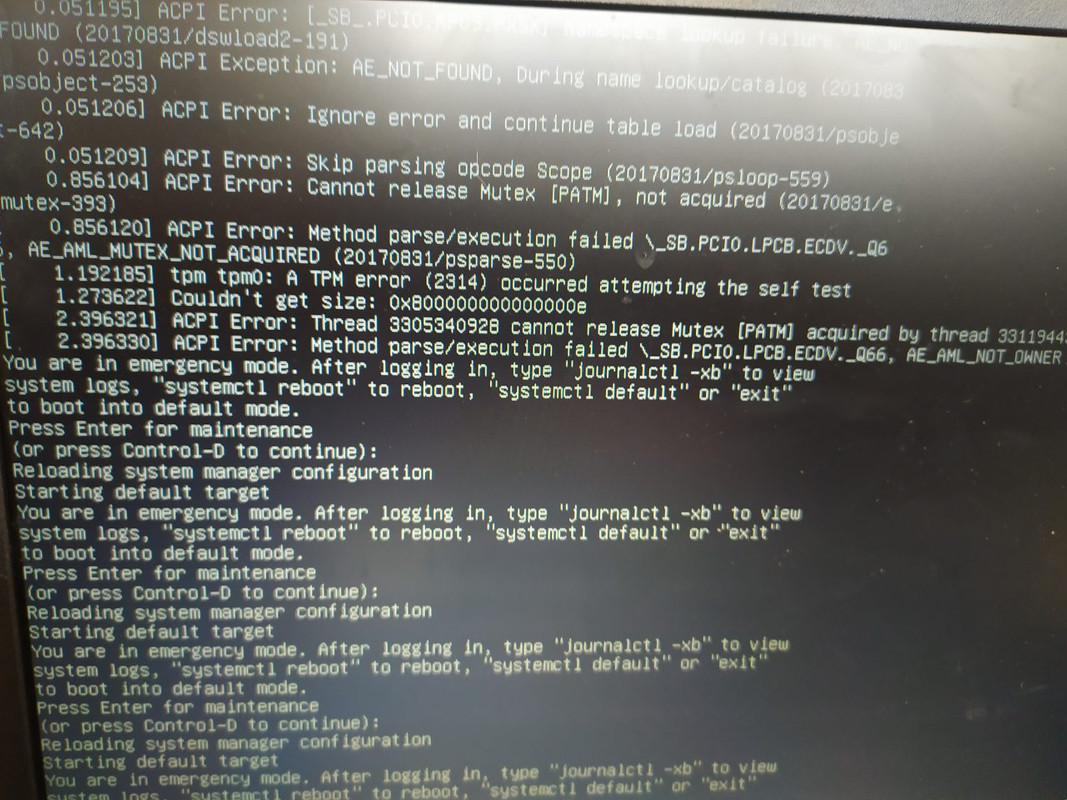

Лаптоп на дуал-буут му се появи тази грешка след изключване (mint 19.2) , как мога да го оправя? Благодаря предварително!
преди 15 часа, бат'начо написа:
Направи така, че второто да изключва напълно винаги.
Може ли разяснения какво и как ?
преди 1 час, Камен Тодоров написа:
Явно има в предвид Windows да се изключва нормално. Те понякога чийтват и оставят машината в старанни състояния с цел да стартира с 300 милисекунди по-бързо.
Иначе виждам, че ядрото се срива. Ако си обновявал ядрото/фирмуера и са пуснали някаква бъгава версия също може да е причина.
