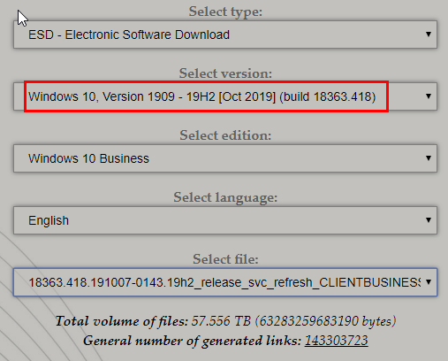

Да уточня - това е esd файл. Най-лесно е да го преименуваш на install.esd и да го вкараш в windows 10 iso файла, който имаш, в папка sources, като изтриеш в нея файла install.wim.
И още нещо - линкът е валиден 8 часа.

преди 4 минути, DarkEdge написа:
Вече започнах да тегля - 460-470 КБ/сек, пише, че ще се изтегли за около 2.5 часа. Ама за другото ще трябва да поразуча как стоят нещата. Този esd филе да не би да съдържа всички ъпдейти, излезли до момента? И като го поставя, където си писал, да се инсталират при самата инсталация на Уин10?

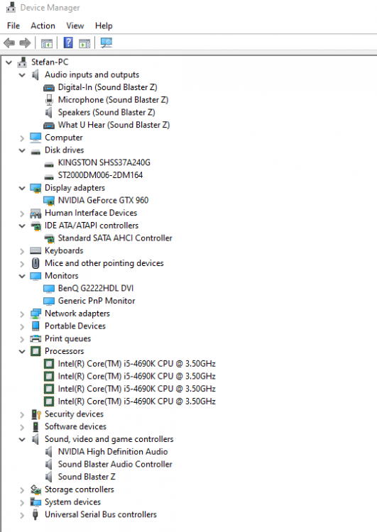

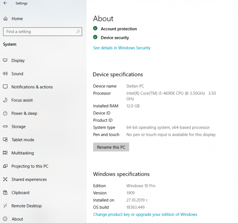

Инсталирах на домашният ми компютър, този ъпдейт на 10-ката. Първо естествено направих пълен бекъп. Не че съм срещал, каквито и да било проблеми до сега с ъпдейтите им, но по-добре да го има, че определено не ми се преинсталира на чисто. Свалих ESD файла, конвертирах го до ISO, закачих го като виртуално DVD през експлорера директно и стартирах setup.exe. Ъпдейтна се за около 10-15мин. Два ъпдейта имаше след това. За 10-те минути разглеждане, забелязах, че има лека промяна по старт менюто и като че ли, системните икони са леко променени. Нямаше и проблеми с драйвери след ъпдейта. Единствено се наложи, ръчно да стартирам 8gadgets програмата веднъж за да се възстанови автоматичният и старт.
Screenshot_1259.thumb.png.8b7d0529e19b7d0ed53afa8b81abad2f.pngScreenshot_1261.png.67a1f6ce6d4378ed682d940f8ccdabda.pngScreenshot_1262.thumb.png.a0d407959151320e39f0912da4b104c0.png
Благодаря за линкчето към ъпдейта. Сега само проверих и за нов драйвер на видеото и го инсталирах и ще го разцъкам да видя, какво ново и дали всичко е наред.
Изпратено от моят LG-H930 с помощта на Tapatalk
SATA контролерът ти няма драйвър - т.е. има, но е универсален на Microsoft
Провери и звуковите карти с какви драйвъри са.
