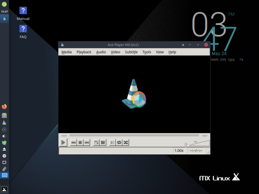

преди 23 часа, Miro40 написа:
Това е така.MX Linux идва със systemd,но по подразбиране.Обаче от Grub менюто,от разширени настройки,може да се активира, и да се зарежда в системата,което нещо съм направил и аз(иначе не можеше да се инсталира acestream).Така,че със snap ли,по друг начин ли,аз го имам инсталиран,въпросът обаче ми е защо не се стартира?
За по-лесно изпълни последователно в терминал тези команди:
sudo apt-get install libcanberra-gtk*
sudo apt install net-tools
sudo snap install core
Първите две са за всеки случай.Най-важно е sudo snap install core.
След това направи logout -  logon  в системата.
Трябва да работи.Появява се в лентата.

Значи за по-сигурно,започнах всичко отначало т.е. първо деинсталирах acestreamplayer,очистих всичко свързано с него,и го инсталирах отново(пак със snap,разбира се).След това инсталирах последователно трите команди(без проблем),излязох/влязох в системата,и накрая пак нищо.Не стартира нито от иконите,нито чрез команда-acestreamplayer- в терминала.(няма такава команда).Какво може повече да се направи от това,за да тръгне?Като,че ли Белгиеца ще се окаже прав,че на Debian и Дебиан базираните този плеар не върви(поне никой до тук не съобщава,че го е подкарал).Не,че на мен лично толкоз много ми е притрябвал.Просто от любопитство да видя какво представлява се захванах с него.Поради същата причина пробвах още Kodi и Parom.TV(Руска и Украинска телевизия),но с тях нямах проблеми.По принцип винаги ползвам VLC и SMPlayer.

преди 5 часа, Miro40 написа:
Аз,както казах също изпълних тази команда,но защо не тръгва при мен?
snap run acestraeamplayer
Така ще го запали през терминала
Да,ама не,както казваше преживе Петко Бочаров(журналист).Ето виж изхода от тази команда:
micho@toshiba:~
$ snap run acestreamplayer
cannot locate base snap core18: No such file or directory
micho@toshiba:~
А това е изхода от snap list:
micho@toshiba:~
$ snap list
Name               Version                     Rev   Tracking       Publisher   Notes
acestreamplayer    3.1.49-snap2                10    latest/stable  vs          -
core               16-2.44.3                   9066  latest/stable  canonical✓  core
core18             20200427                    1754  latest/stable  canonical✓  base
gnome-3-28-1804    3.28.0-16-g27c9498.27c9498  116   latest/stable  canonical✓  -
gtk-common-themes  0.1-36-gc75f853             1506  latest/stable  canonical✓  -
snap-store         3.31.1+git187.84b64e0b      415   latest/stable  canonical✓  -
micho@toshiba:~
преди 11 часа, petie1 написа:
Ами нали виждаш в моите ръце бачка и то на МХ Линукс
Ами от Лигата на легендите си, и върл дебианец,а Белгиеца е само землянин(това в кръга на шегата,разбира се).
преди 2 часа, Miro40 написа:
micho@toshiba:~
micho@toshiba:~
micho@toshiba:~
$ snap list
micho@toshiba:~
sudo snap refresh core
Пробвай дали е инсталирано наистина с горната команда ако изпише
sudo snap refresh core error: cannot refresh "core": cannot find snap "core"
Тогава ги изтриваш
sudo snap remove core acestreamplayer
и пак ги инсталираш с
sudo snap install acestreamplayer
И дано да тръгне
