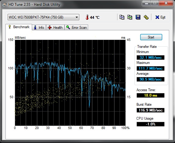

Ето го и моят твърд диск: WD 750GB 7200rpm. SATA II Buffer - 16MB. post-290339-0-07098300-1322692718_thumb.

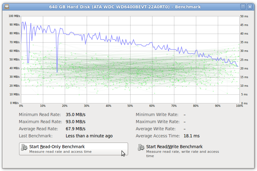

WD6400BEVT
2.5" / 640GB / 5400 / 8MB buffer / SATA 2
тест под Ubuntu
в момента диска има 5 лоши сектора и под windows гърми с сини екран на смъртта, под Ubuntu работи като пич. Смятам да преточа албумите на Алла Пугачова и Филлип Кирков на този диск, а още порното с Путин.

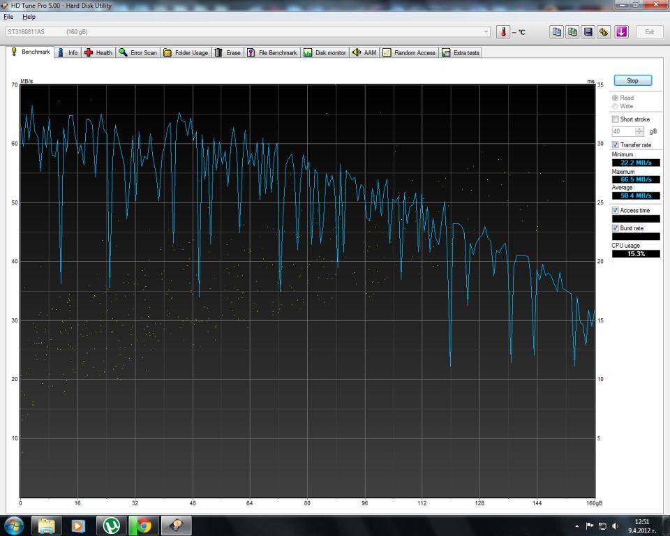

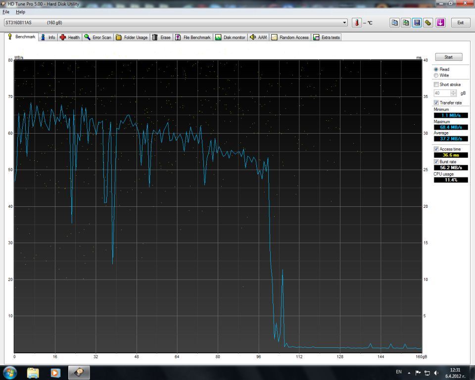

Здравейте, направих тест на хард диска, сиигет - 160 гб, няма лоши сектори но от около 100 гб скороста на четене пада на - 1.1м/с, прилагам скриншот. Моля за компетентното ви мнение. Повторих теста сега резултата е по-добър - 22 м/с.
post-216557-0-57413600-1333728147_thumb.
post-216557-0-49563000-1333964760_thumb.
Редактирано от georgi_petrov7 (преглед на промените)
