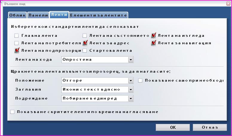

Значи без да исках махнах лентата за писане на адрес на сайт и сега не знам как да я върна.Някой може ли да помогне? :huh:
ПП-Скрийн Публикувано изображение
Редактирано от stanley56 (преглед на промените)
Да ама само гугъла са появява...То просто лентата я няма.Пробвах вашите решения,ама резултат няма ... Гугъла си остава а другия адрес бар го няма и няма :)
ПП-операта е на бг не на английски Публикувано изображение
Редактирано от toggo (преглед на промените)
Ако си с Opera на български език: Инструменти->Външен вид->Ленти->Лента за адрес /слагаш отметка/-> Ok
Е това съм го направил,ама само Гугъл ми излизе бе..
Инструменти->външен вид->ленти->май трябва да ти са така отметките->
