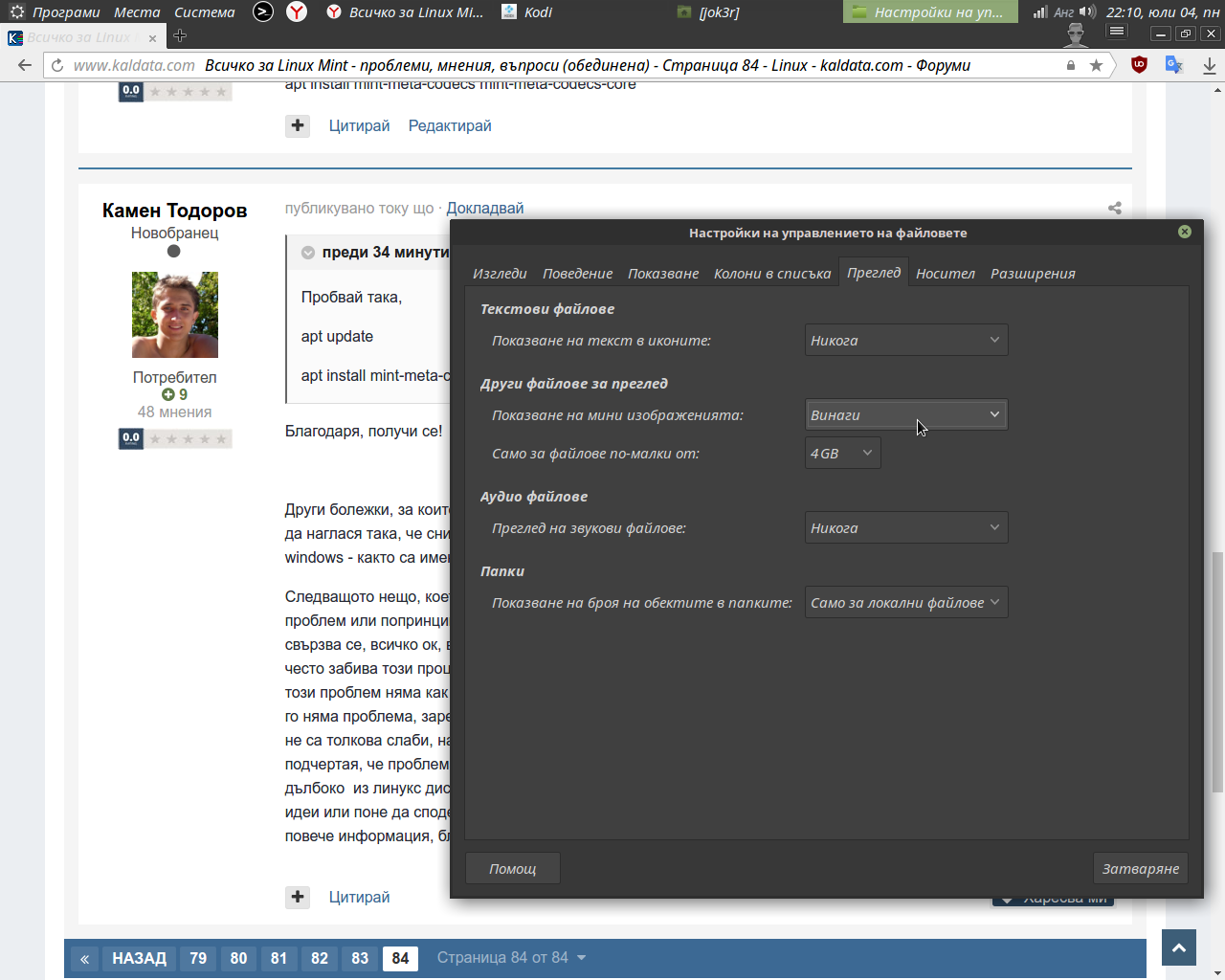

Други болежки, за които искам да ви питам - когато имам примерно една папка с много снимки в нея, мога ли и как, да наглася така, че снимките да се виждат от папката директно, без да ги отварям, имаше такава view опция в windows - както са имената им, не са с default иконката, ами с изображението на съответната снимка.
Следващото нещо, което да ви питам - защо ментата се товари и зарежда толкова бавно, някакъв конкретен проблем или попринцип си прави тези магарий - пак пример със снимките, искам да кача снимки от телефона си, свързва се, всичко ок, влизам в папката със снимките от него, чакам адски много време за да заредят, освен това често забива този процес и цялата система крашва, пробвам с рестарт циннамон, но не винаги се получава. Иначе този проблем няма как да е хардуерен, защото съм с дуал буут и на двете машини, които пробвах и под прозореца го няма проблема, зарежда/визуализира се галерията от телефона доста по бързо и няма никакъв краш. Машините не са толкова слаби, настолния е с i5 2500k , лаптопа с i3 , и при двете резултата е един и същ, като държа да подчертая, че проблема го имаше и при 17,3 Роса, така, че според мен не е конкретно от Сарата, а някъде по дълбоко  из линукс дистрибуцията (пробвах и с други телефони, проблема е също налице). Ако някой има някакви идеи или поне да сподели дали е нормално или не да зарежда толкова бавно и да се държи така при наличието на повече информация, благодаря!
За снимките ,отвори настройките на файловия менажер и търси тази опция на снимката.Това е при Мате ,при теб ще изглежда по друг начин ,но опцията е същата.
Ползваш ли bleachbit и селектираш ли за чистене thumbnails? При много (наистина много) снимки докато им се създат миникопия е нормално да товари. И за да се виждат като миниизображения в папкта има няколко варианта (кои "програми" да го правят) както и зависи с каква среда си.
преди 7 минути, бат'начо написа:
Ползваш ли bleachbit и селектираш ли за чистене thumbnails?  - с това не съм наясно, нито знам какво е bleachbit, не го ползвам, нито селектирам за чистене thumbnaills. Изображенията зареждат супер бавно, а не са толкова много снимки, 8-10гб.  , със Цинамон съм, програмите, които ползвам за снимки са shotwell viewer и имам xviewer по подразбиране от минта.
Редактирано от Камен Тодоров (преглед на промените)
:) 8-10 гъби не са много? И вероятно с "хубава" резолюция.
А за чистенето (като си изясниш и случайно решиш да го ползваш) - не го селектирай (миниатюри в bleachbita), ще тръгваш от нулата така за снимките. Отвори файловия мениджър в домашната папка, направи да се показват скритите файлове и виж какво има в папката .thumbnails в папката normal.
Редактирано от бат'начо (преглед на промените)

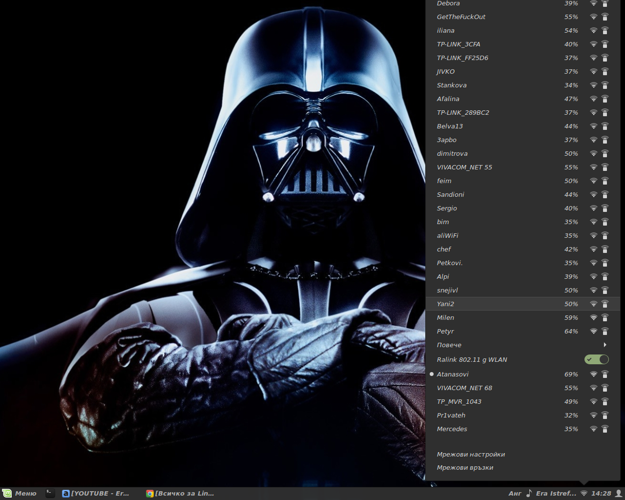

Може ли,да се добави филтър на wi-fi мрежите,да ми показва само определени,сега става голямо мазало с мрежовия менажер.Оправя се,като ресна cinnamon.
