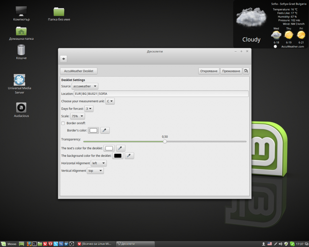

  • Касперски това че ти нямаш знанията и мерака да се научиш на Линукс  не е вина на линукса  или на програмите в него. Сам виждаш как потребител който 10 години е работил  на Windows с 5 въпроса и 3 к
Велони май не е това твоята опер.с-ма   щом не можеш да си смениш един пиклив цвят  със 3  цъкания с мишката.  Започни от тука http://jonathan.bergknoff.com/journal/modifying-theme-colors-linux-mint-cinnamon или Spice Up Your Cinnamon Themes – It's Easy!
Редактирано от AlkatrazBG (преглед на промените)
преди 5 часа, AlkatrazBG написа:
С другото се оправям, само това не мога.
Не ми е много ясно къде е разположена темата, но ... ако е в потребителската ~/.themes промяната с една йота на правата към по-разрешителни понякога помага на цялата папка на конкретната тема или на някои елементи в нея (може пък да трябва да са по-забранителни правата).
преди 9 часа, velony написа:
@ivoarch би трябвало, но не сменя нищо, дори и след рестарт.
А ми ОК, извинявай малко съм бил задремал явно :) .
Объркал съм леко командите, като съм ти дал за GNOME .
Ето после ще черпиш ;)
Изпълни отново някоя от командите по избор от предишния мой пост (по-долу има линк) ,според цвета който искаш .
Забележка: Командите са променени и сега ще работят на 1000% .
EDIT: Не е нужен рестарт , влиза в сила веднага !
Редактирано от ivoarch (преглед на промените)
