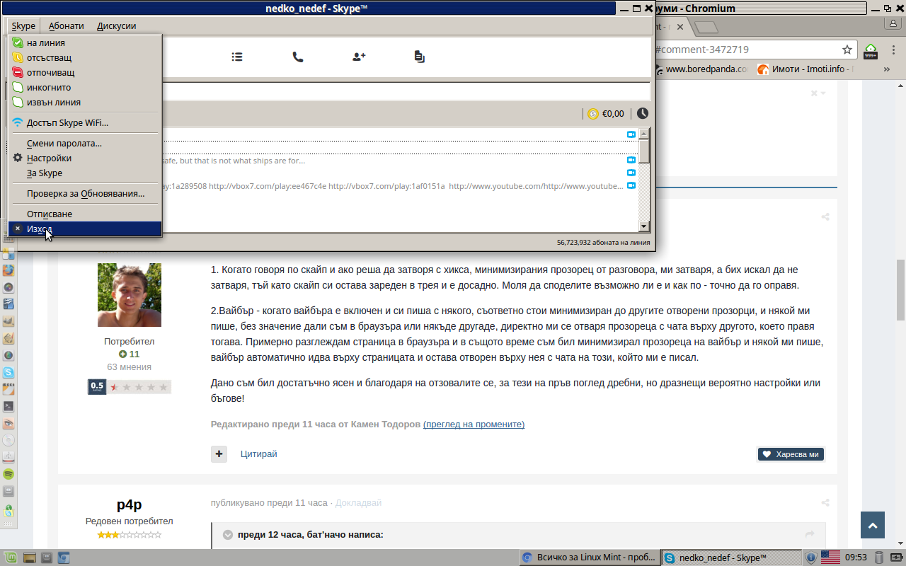

преди 12 часа, Камен Тодоров написа:
Момчета, два бързи въпроса за скайп и вайбър под минт 18 сара цинамон:
1. Когато говоря по скайп и ако реша да затворя с хикса, минимизирания прозорец от разговора, ми затваря, а бих искал да не затваря, тъй като скайп си остава зареден в трея и е досадно. Моля да споделите възможно ли е и как по - точно да го оправя.
Дано съм бил достатъчно ясен и благодаря на отзовалите се, за тези на пръв поглед дребни, но дразнещи вероятно настройки или бъгове!
Това, ако не греша, май не е бъг, а e в замисъла на Скайп.
Откак го ползвам, може би 8 години вече, в началото само в Windows XP, си е така. Като щракнех хикса, се минимизира, но не като бутон в трея, а само иконка, и си излизат прозорчетата кой е на линия от списъка ми.
Мисля, че в Уиндоус го спирах с десен бутон върху иконката в трея, и от менюто избирам: "Изход". (поне преди да го купи Microsoft)
В Минт 17.3 XFCE го спирам от показаното меню под бутона Skype.
Вайбър не съм ползвал, може да потърсиш дали няма "Изход"/Quit или нещо подобно из менютата (ако има такива)
