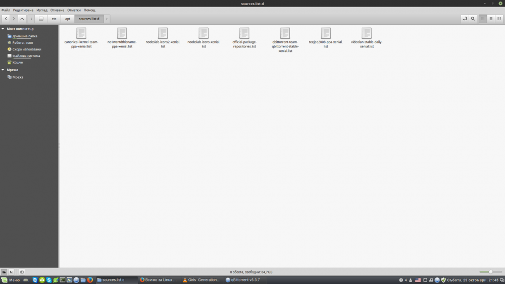

Предполагам, че са модифицирали update-manager и update-notifier за да постигнат тези ефекти. Както и подобие на едно малко познато приложение - kernel-remover, което беше разработено от немски студенти за Sidux преди доста години. Изобщо, наистина полезно приложение, но се опасявам, че доста хора ще обновяват без реална нужда, а ядрата от ubuntu-kernel не са от най- официалните за изданията на Ubuntu. Повечето са експериментални и никога не влизат в официалните хранилища.
Ако си инсталирал приложението, ще ти бъда благодарен, ако погледнеш с etc/apt/sources.list.d и ми кажеш, добaвявен ли е там файл с връзка към ubuntu-kernel.

преди 5 минути, cybercop написа:
Тази папка ако не се лъжа съдържа всички PPA, някои от които аз съм ги добавял (прилагам снимка). Файла с име teejee2008-ppa-xenial.list съдържа следните 2 реда:
deb http://ppa.launchpad.net/teejee2008/ppa/ubuntu xenial main
deb-src http://ppa.launchpad.net/teejee2008/ppa/ubuntu xenial main
Като тествах Ubuntu 16, сложих тази програма, да я разгледам. Ако не се бъркам, ядрата имаха различна иконка. Едните бяха, с логото на Ubuntu.
