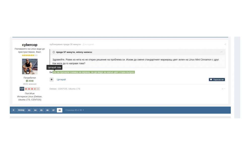

Здравейте. Рових из нета но не открих решение на проблема си. Искам да сменя стандартният маркиращ цвят зелен на Linux Mint Cinnamon с друг. Как мога да го направя това?
преди 27 минути, velony написа:
Бихте ли пуснали снимка на екрана, за да видя за какъв цвят става въпрос.
преди 33 минути, cybercop написа:
Ето този маркиращ зелен цвят. Когато се правят чекове на опции пак е зелен.
Благодаря.
Това е цветът на маркираните елементи в GTK3 темата. Можете да смените темата или да редактирате тази, която ползвате.
Ако има някой запознат с Cinnamon, нека каже, дали средата чете GTK3 интеграцията или има собствена.
Сменям темата, но цвета си остава. Сега съм с друга тема даже.
Изберете си тема, копирайте папката с темата от usr/share/themes, архивирайте я и ми я пратете. Кажете, какъв цвят искате да имат маркираните елементи и аз ще ви редактирам темата.

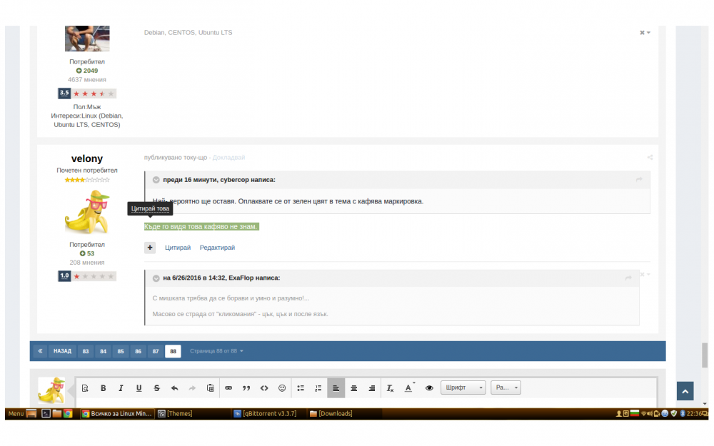

Най- вероятно ще оставя. Оплаквате се от зелен цвят в тема с кафява маркировка.
преди 16 минути, cybercop написа:
Къде го видя това кафяво не знам.
Както и да е.
Кажи си че не знаеш и не можеш да помогнеш, вместо да ми развиваш някви теории, напълно безсмислени.
@p4pВ крайна сметка така ще е. Макар че исках да е по-тъмен син цвят. Ще продължа да се ровя в интернета, дано открия някой софтуер за целта.
