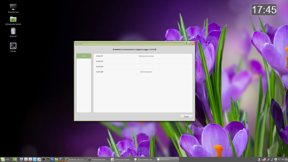

При мене последното ядро,увеличи значително ползването на рам-та,от 330 мб,стана на 480 мб след зареждане.Махнах го и се оправи.

В случая с ядрата не е така. За да нямаш проблеми, ядрото трябва да се поддържа актуално. Колкото до разхода на RAM, провери ли, откъде ( от кой процес) точно идва консумацията ? 150 MB е голям разход и, няма как да не го видиш в процесите.
Сложих го пак да видя в процесите по-подробно,и като гледам има минимални разлики от 1-2 мб,а повечето са еднакви.
ето 4.4.0.21
снимка 1 , снимка 2 , снимка 3
ето и 4.4.0.28
снимка 1 , снимка 3 , снимка 3
Такъв проблем не съм имал, а, може и да не съм забелязал. Вече съм с 4.4-30, защото ползвам хранилището на canonical-kernel-team.
