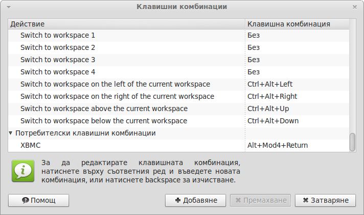

...мога ли примерно тая клавишна комбинация дето под уиндоус е за хардуерно управление на мрежовия компонент, под линукс да я направя за софтуерно управление...
Клавишните комбинации в повечето графични среди се задават в контролния център (ако има такъв) или в съответния конфигурационен компонент:
post-31872-0-32514400-1345033339_thumb.p
Това на картинката е от Linux Mint Mate Edition, така е и в старите версии на дистрибуциите с Gnome 2. Обърни внимание на последния раздел - потребителски комбинации. В случая съм асоциирал стартирането на XBMC със бутон на дистанционното управление. Ако хардуерният бутон не се разпознава като "позната" клавиатурна комбинация, програмите позволяващи потребителски комбинации няма да "усещат" кога е натиснат. Има решение и на този проблем, поне преди време имаше - не съм го ползвал отдавна. Това което ще ти опиша, съм го използвал с едно полуподдържано дистанционно, за да асоциирам конкретни действия на нестандартните бутони. Не гарантирам, че в новите версии на дистрибуциите ще работи! Последно съм го използвал през юли 2010, под Убунту 10.04.
Асоцииране на нестандартни бутони към стандартни, но неизползвани keycodes:
1.Стартирай програмата "xev" и натисни бутона на дистанционното;
2.Запиши следните данни: keycode и име асоциирано с него;
3.отвори терминал и въведи командата:
xmodmap -e 'keycode 181=KP_Enter'
където 'keycode 181' се асоциира с действието 'KP_Enter' съотвестващо на друг код (104), но това е без значение;
4.Готово !!!
Функции на неизползвани бутони и клавишни комбинации се задават стандартно в "Система> Предпочитания> Клавишни комбинации"
Мои примери:
xmodmap -e 'keycode 166=BackSpace'
xmodmap -e 'keycode 181=Escape'
xmodmap -e 'keycode 147=Return'
Списък на кодовете <> действията (не всички, останалите могат да се видят с 'xev'):

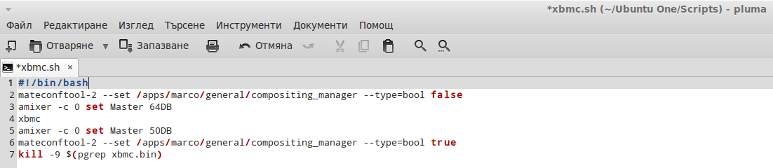

След като асоциираш хардуерният бутон, на разпознавуем keycode, в Клавишни комбинации можеш да присвоиш съответното действие на тази комбинация - посочвайки пътя до единична програма или bash script, който изпълнява желаното от теб действие:
post-31872-0-02760900-1345033933_thumb.ppost-31872-0-93949600-1345034075_thumb.p
Надявам се, да съм бил от полза :D
