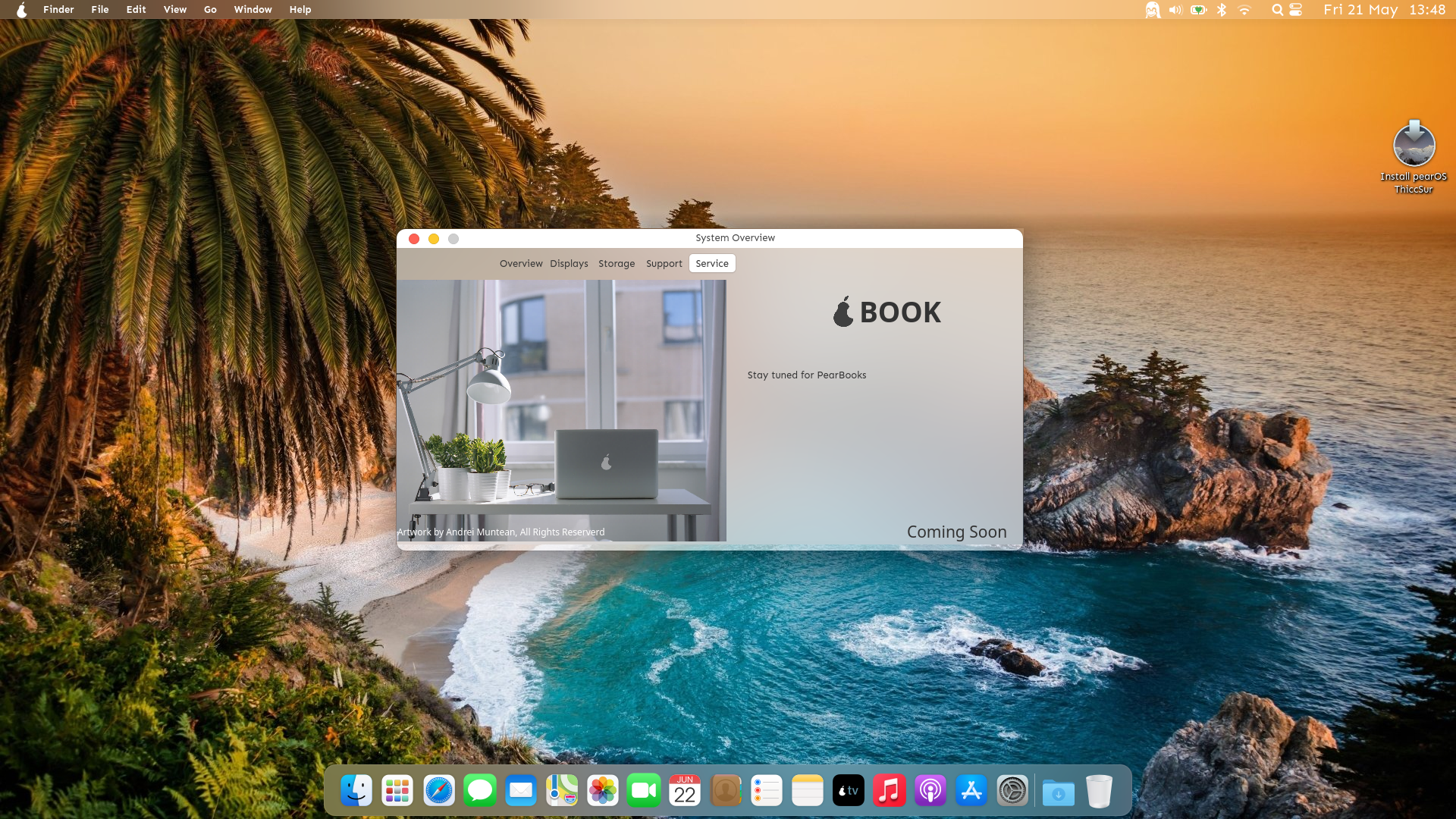

преди 7 часа, plamen74 написа:
Ако някой харесва "Отхапаната ябълка", но не иска хакната версия, може да му хареса "Отхапаната круша"  :P  ;)
това не му ли бяха "откраднали лиценза" преди години заради което беше прекратено?
преди 20 минути, Пилешка Завист написа:
Нямам педстава за PearOS, но до колкото знам вече е история PearL OS

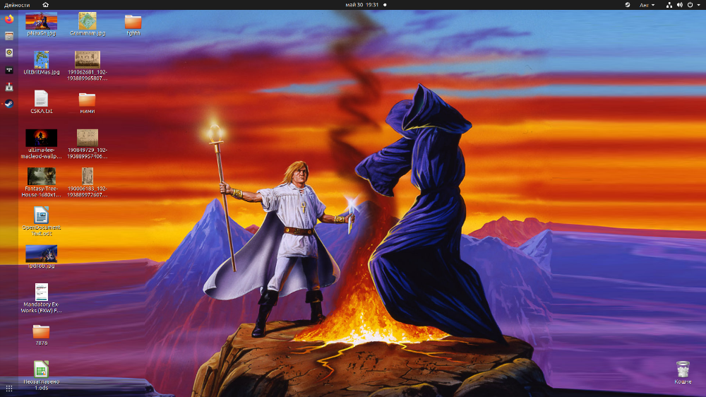

на 31.05.2021 г. в 15:22, cybercop написа:
@tremal Русунката от някое фентъзи ли е, че не мога да се сетя за този сюжет?
Ще те излъжа - от някоя версия на "Ultima" е - 8-мата или 9-тата ли...
на мен ми излязоха няколко такива, докато търсех някакви снимки от Ultima Online
