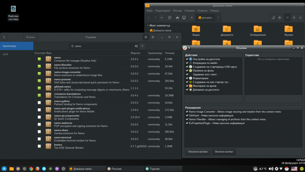

преди 19 минути, georgievdg написа:
Повече ме интересува къде да търся командите от контекстното меню?
https://i.imgur.com/dIe1jRP.png
https://i.imgur.com/hXm0YaP.png
https://i.imgur.com/BbAeKao.png
https://i.imgur.com/tK5lmvu.png

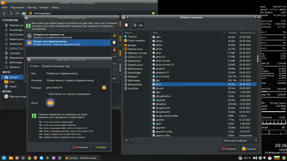

преди 49 минути, p4p написа:
Не става въпрос за самото контекстно меню, а за това каква команда трябва да изпълнява всеки пункт от менюто. В Тунар е така:
@georgievdg
Когато задаваш команда за стартиране с администраторски права в X сесията, имай предвид, че командата :
su-to-root -X -c
е по- сигурна от gksu, защото с нея, приложенията нямат нужда от инсталиране на приложението gksu.
И много по сигурна от pkexec, която си е пълна гавра, защото зависи от gnome-polkit и без него е неизпълнима.
Натисни Alt+F2 и тествай, как работи командата с някое приложение.
https://s25.postimg.org/y78a8bdhr/su-to-root.png
Ето, как съм си конфигурирал стартерите :  https://s25.postimg.org/z9igqvjgf/synaptic.png
П.П.: Имай предвид, че ако спреш да ползваш X.org след години, тази команда, вероятно вече няма да работи. Ще си умре, заедно с X, но за това не съм сигурен. Ще му мисля след 6 години, когато спрат поддръжката на Ubuntu 18.04.

Извинявай, но изглежда си в грешка, това си е wrapper прост:
cat `which su-to-roo`
case $SU_TO_ROOT_X in
      gksu) gksu -u "$PRIV" "$COMMAND";;
      gksudo) gksudo -u "$PRIV" "$COMMAND";;
      kdesu) kdesu -u "$PRIV" "$COMMAND";;
      kdesudo) kdesudo -u "$PRIV" "$COMMAND";;
      kde4su) /usr/lib/kde4/libexec/kdesu -u "$PRIV" "$COMMAND";;
      ktsuss) ktsuss -u "$PRIV" "$COMMAND";;
      sux) env SU_TO_ROOT_SU=sux \
        x-terminal-emulator -e su-to-root -p "$PRIV" -c "$COMMAND";;
  # As a last resort, open a new x-terminal-emulator and prompt for the password
  # Do not use -X here!
      *) x-terminal-emulator -e su-to-root -p "$PRIV" -c "$COMMAND";;
И между другото, не е лошо да работите с copy/paste, не със скрийншоти. По-удобно е.
