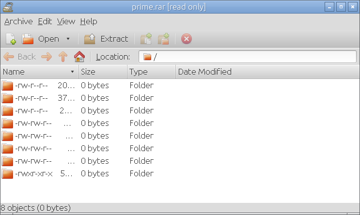

установих проблема.
man на новия rar/unrar е като на стария, но със добавени параметри. просто при листване на архив вади резултата по различен начин и това обърква file-roller...
вариант 1 трябва да комплилирам file-roller с променен параметър за листване  ( l[t[a],b]     List archive contents [technical[all], bare]) на  rar архив (rar/unrar lb вместо l ), защото file-roller не ползва външен конфигурационен файл, а всичко е компилирано в executable-to
вариант 2 да компилирам rar (но няма сорс код)
вариант 3 да се мъча да hex едитна file-roller ... (струва ми се най лесно, но само ако стане)
варинт 4 да си ползвам конзолата...
пробвах да направя в usr/bin/ bash script със съдържание exec /usr/bin/unrar-nonfree lb "$@" но fileroller първо стартира unrar v archive.rar, да види дали не е multipart (и след това извиква rar l archive.rar за да листне файловете в него)и реално command line става /usr/bin/unrar-nonfree lb v archive.rar и дъни грешка че не може да намери v.rar...

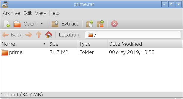

лубунту 12.04,  file-roller e 3.4.1, a unrar 5.7.1
стигнах до извода че най лесния варинт е да направя баш скрипт (кръщавам го unrar.sh и го правя изпълним), който да съдържа следното:
#!/bin/sh
exec /usr/bin/rar "$@"
"$@" това служи да изпълни аргументите на unrar-nonfree
тоест вместо да напиша rar vа arhive.rar и да видя какво е съдържанието на архива, мога да напиша unrar.sh vа arhive.rar и резултата ще е същия, обаче искам да променя параметъра va със vb или lb и ще ми изкара резултата по друг начин...
трябва да намеря вариант баша като види параметър va да го замени с vb, без да пипа останалите параметри (не знам дали е възможно обаче)...
това е със rar 4.20
 а това с 5.7.1...

почти го измислих, направих unrar.sh:
#!/bin/bash
var="$@"
exec /usr/bin/unrar-nonfree ${var/v/vb}
обаче понеже съм на дебиан базиран линукс, sh сочи към скопения dash (странното е че като пиша редовете 1 по един в конзолата (dash) работят, но от файла не), вместо към  bash и при стартиране със
sh unrar.sh v prime.rar
или
./unrar.sh v prime.rar
дъни грешка:
unrar.sh: 3: unrar.sh: Bad substitution
но като го стартирам
bash unrar.sh v prime.rar
явно въобще не гледа първия ред от скрипта #!/bin/bash (вместо #!/bin/sh) и винаги го стартира с dash. въпроса сега е какво да напиша вътре за да се стартирва от bash, без да се налага да пренасочвам /bin/sh към /bin/bash
edit: като се махне ! (#/bin/bash) скрипта се стартира от bash автоматично, но file-roller продължава да го стартира през dash, вместо през bash... така че съм до тук с експериментите...

направих скрипта със sed:
#!/bin/bash
exec /usr/bin/unrar-nonfree $(echo "$@" |sed -e "s/v/vb/g")
(така работи и в dash), но file-roler пак не работи (не дъни грешки, но и не показва съдържанието на архива, може би резултата от листването си остава някъде в stdout или просто не може да се прочете от file-roller)... идеята на скрипта беше да работи като transparent bridge между rar и file-roler

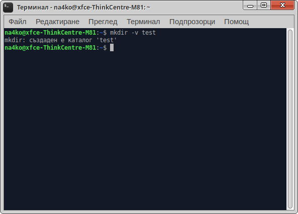

На английски е:
mkdir: created directory 'dir1'
За това никаде не преподават на БГ, когато преподават неща от IT-то
Защото изглежда смешно.

Не позна терминала ми е  на английски но пиша в български форум та за тва реших да полвам български термин опа ама чакай папка също е на български,да се порицае автора веднага че не полва английски термин хехе
Я ми покажи някой, който и да е речник, където directory е преведено като "каталог"
И след това погледни тълковен речник какво означава термин.
Папка си е напълно приемливо, даже иконата е папка. Ти питаш за помощ или почна да поучаваш хората, които ти помагат и имат ХХ години стаж в това ?
