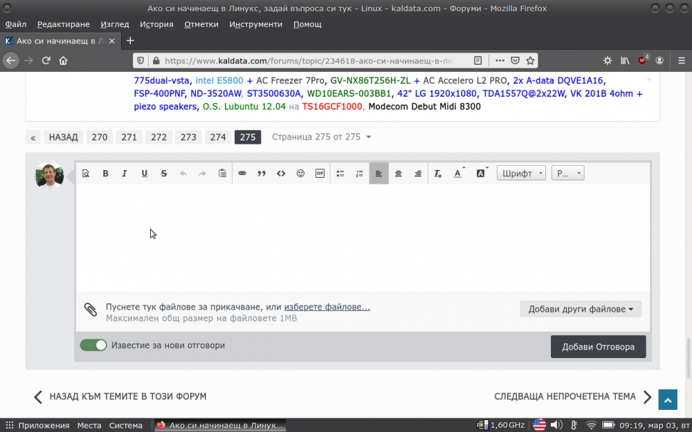

за какво да пробвам друго. ползвам Лубунту защото:
1. най много прилича на win, spored men м$ са направлили най добрия и ергономиченинтрефейс когато вадят win95 (а именно - старт менюто в ляво долу и  лентата със задачи отдолу, часовника и систем трей долу дясно)
2. няма по бърза графична среда, която да хаби малко ресурси, освен по дървения xfce...
пък и за какво да сменям гдистрото заради един проблем? - другото дистро ще има други проблеми, така че предпочитам да си реша проблема, вместо са сменям дистрото на първата трудност... преди 20 години тръгннах със слакуер и винаги го ползвах с kde точно заради M$, копираното от mac os gnome въобще не ми харесваше... kde беше супербъгаво и след като минах на кубунту преди 12 години пак си беше бъгаво и минат на лубунту и вече 10 години съм на него и не мисля да сменям...
Че то това не е от дистрибуцията ,а от десктоп средата .И при Мате е така
