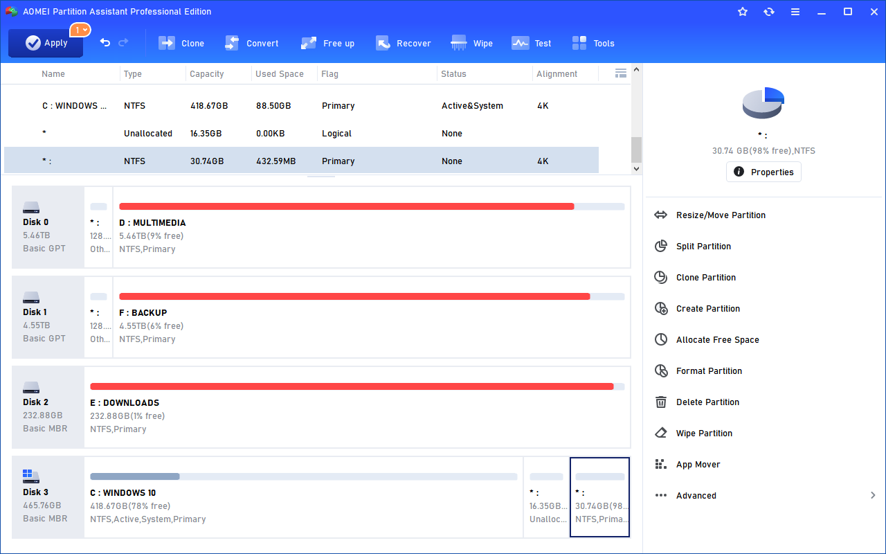

преди 37 минути, aoxomoxoa написа:
Сега след разширението не ми излиза наименованието на диска:
Не прикачвайте снимки, че сайта ги мачка! Качвайте ги на външни хостинги за да са четими. И AOMEI и при мен не вижда описанието на дяла (дори преди увеличаването му за примера горе).
Виж как се вижда в Disk Management-a. Там е важното.

преди 9 минути, aoxomoxoa написа:
ето пак, дано да се види по-добре:
Ами не се, защото отново сте я прикачили!
преди 1 час, B-boy/StyLe/ написа:
Иначе идея си нямам как точно сте преоразмерили за да се стигне до това положение. Какво показа reagentc /info?
Можете да пробвате да изтриете и пресъздадете дяла:
https://www.askvg.com/fix-0x80070643-error-code-from-kb5034441-update-in-windows-10/
Има и друг начин. При тестване преди открих и друг начин за rebuild-ване на въпросния дял - инструмента за обръщане от MBR в GTP го прави автоматично (mbr2gpt), но вие по-добре не пипайте там.
Като цяло тези упражнения наистина не са за всеки и възможността нещо да се обърка не е малка. Но то реално гафа тук си е и на MS донякъде.

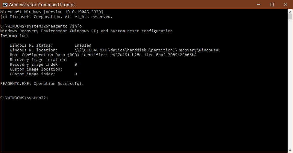

Ето, тук ми го показва. Мисля че е наред всичко.
Също така след преоразмеряването и рестартите които направих, ъпдейта се е качил. И сега всичко е актуализирано до последно(пак ще прикача тук снимка, извинявам се но е само информативно).
Доста ми помогнахте и се радвам че съм част от форума.
C:\Windows\system32>reagentc /info
Windows Recovery Environment (Windows RE) and system reset configuration
Information:
    Windows RE status:         Enabled
    Windows RE location:       \\?\GLOBALROOT\device\harddisk0\partition3\Recovery\WindowsRE
    Boot Configuration Data (BCD) identifier: 4da0036a-6090-11eb-9d1b-bc85b1de3c75
    Recovery image location:
    Recovery image index:      0
    Custom image location:
    Custom image index:        0
REAGENTC.EXE: Operation Successful.
