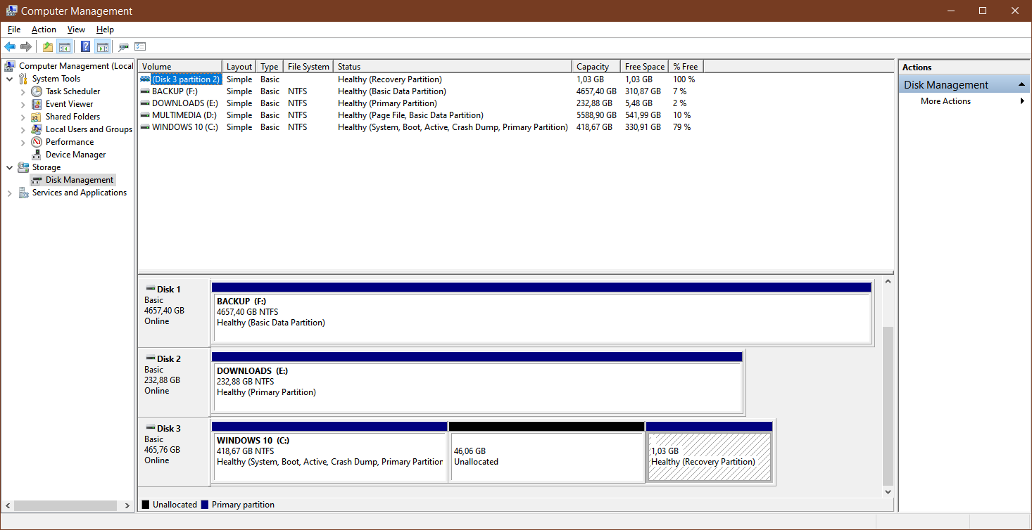

И направих всичко и не знам след рестарта какво ще последва?
Така изглеждат нещата
Диск 0 ми е уина
Уин диск  414937311_737074381392600_43588706013437
Aomei диск 415008165_1112303030133472_4250061654711

От нямане на какво да правя, последвах и аз тези стъпки. Буквалното им изпълнение срещна проблеми-избор на диск, избор на ОС (виж най-отдолу) и други команди не се приемат от конзолата, трябваше ръчно да ги направя. В крайна сметка делът за възстановяване е с нов обем, рестартирах и опитах да инсталирам въпросната актуализация-пак неуспешно! Прави впечатление, че сега, за разлика от преди, се сваля, но при опит да се инсталира, излиза грешка, същата като преди. Няколко рестарта не помогнаха. Нямам друг ход. Добре, че поне ОС не се развали.
пп на другия диск, където имам уиндоус 7 въпросният дял си е с по-голям обем.
