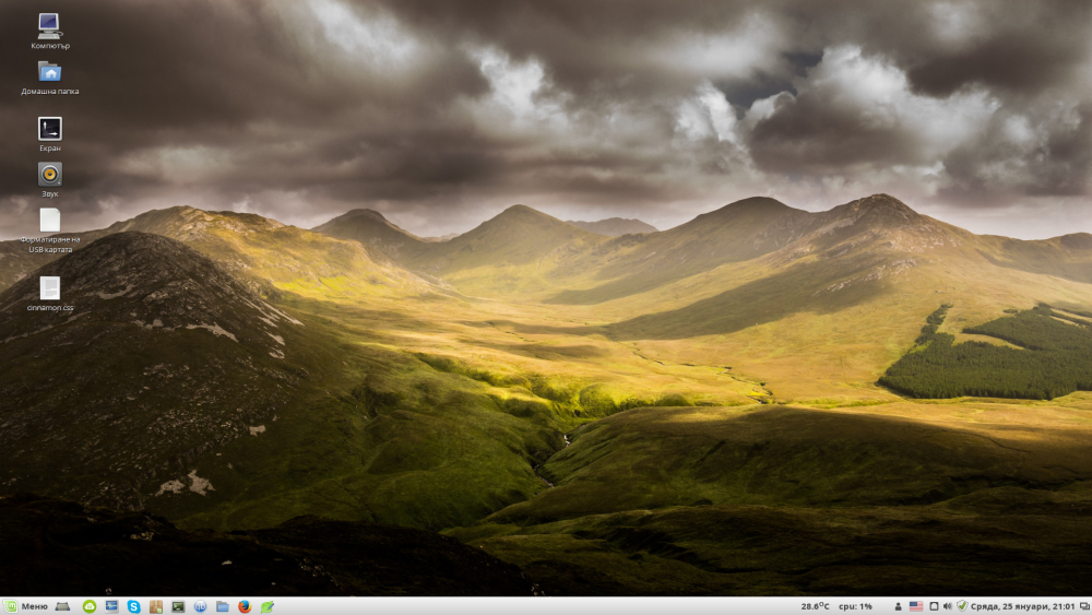

Знае ли някой от колегите, как в LM 18.1 Cinnamon мога да си раздалеча иконките в Старт линията? Когато редактирам Панела и го увеличавам, да, те иконките се ресайзват нагоре също, но на мен ми се иска и да са на малко по-широко разстояние една от друга. Спомням си че в Mate средата те по default са малко по-раздалечени, отколкото в Cinnamon. Не искам да правя асоциации с Windows където стъпката е почти равна на иконката, но на екрана на 22'' ми монитор, иконките ми изглеждат някак си нагъчкани в ляво и понякога вместо една, стартирам друга. 10х предварително.
Редактирано от svetliof (преглед на промените)
преди 29 минути, svetliof написа:
Пробвай да сложиш separator между всяка икона, но без да му даваш expand. Другият вариант е да направиш самите икони малко по-големи.
преди 20 часа, Isperih написа:
Опитах се колега. Инсталирах през Аплет мениджъра аплета Panel separator (icon). Когато дам върху панела десен бутон и го отключа за редакция, мога да преместя този аплет separator след иконката "show desctop" или след всички останали, но не ми позволява да го вмъквам между тях, т.е. или отляво или отдясно на групата иконки. Кое ми убягва? Поздрави
И казваш, че групата иконки е отключена и тя. И какво ще стане ако сепаратора стои на място а всичко около него се придвижи (по-трудоемко, но пак е вариант. Освен това - колко сепаратора може да сложиш, само един ли?
Таз група нещо ме съмнява, що не процедираш - стартер, разстояние, стартер... или това е идеята и не става.
Това със сепаратора не успях да го направя. Отделно че не изглеждаше и естетически. Посочвайки с мишката върху него се явяваше надпис че е сепаратор. Той не искаше да се вмъкне и между групите икони, затова го зарязах. Възможно е начинанието да е приложимо, но силите не ми достигнаха. А това със стартер, разстояние, стартер нищо за съжаление не ми говори. Да при Conky едно време съм срещал разделители, но аз потърсих и намерих решение. цък
Запитването бе по същият повод. Затова последвах съвета във 2-рия пост, като първо смених на Mint-X тема. Отидох с root права върху Themes и копирах за всеки случай файла “cinnamon.css” на сигурно място. Вътре не намерих това което човека бе написал. Намерих редовете:
.panel-launchers .launcher {
    border: 1px solid transparent;
    padding-left: 2px;
    padding-right: 2px;
и увеличих  padding-left: 2px; на 8px. Изпълних Alt+F2. Type “r” and then press Enter. Крайният резултат който ми трябваше е, че иконките равнис-мирно се раздаличиха. Сега остава да експериментирам на произволни теми тази акробатики работи ли. Поздрави ;)
