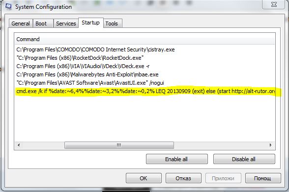

Изтриването на реда в автоматичното стартиране или ор регистратурата - пътят е показан в реда вдясно, или с помощта на autoruns
  • Отговори 2,3k
  • Прегледи 252,7k
Извинявам се сега ще прикача с нормален размер................За автостартиращия обект трябва първо да го отметна ли?.Понеже в момента го няма в регистратурата

Стартирай autoruns, намери обекта (реда), щракни с десен бутон по него и избери Delete. Потвърди.

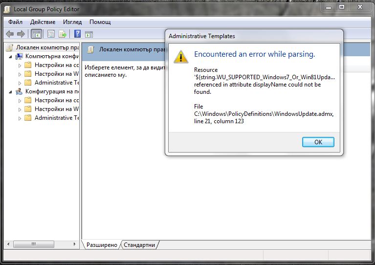

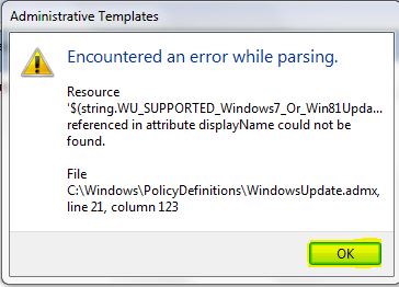

Изтегли https://www.microsoft.com/en-us/download/details.aspx?id=14355 и опитай да копираш със заместване windowsupdate.admx
Рестартирай
Не,исках спра някои услуги .............и изкочи тази грешка.........
ПС:Не е част от домейн..............нямам си и на идея какво означава да си част от домейн
Редактирано от The Shooter (преглед на промените)

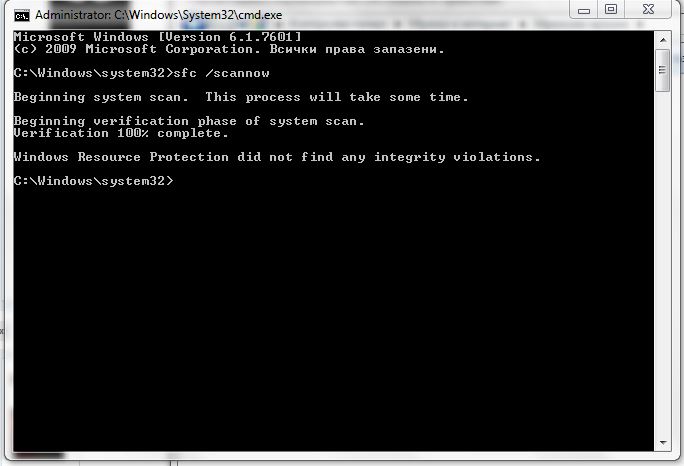

Пусни една пороверка на системните файлове:
Отвори конзола като админ и в нея напиши
sfc /scannow
и натисни Enter.
Направих проверка не откри никакви проблеми.......... ще пробвам да заместя файла................правилния път е този предполагам.................C:\Windows\PolicyDefinitions......
ПС: не ми позволява да изтрия оригиналния файл..........автостартиращия обект не го окривам никъде

Обекта го търси с autoruns. А относно Windowsupdate.admx ползвай unlocker да преименуваш файла и после да копираш новия.
Изтеглих и autoruns пак нищо..........относно полиците след две потвърждения  имам достъп до тях..........мисля да остава нещата както са..............
Благодаря за отделеното време.

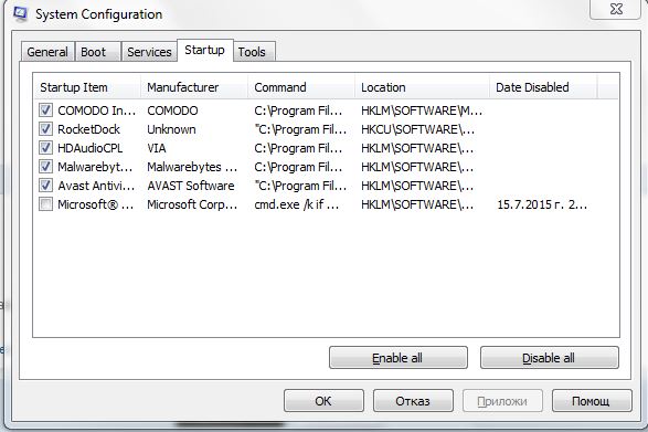

Сложи му отметка е msconfig и тогава стартирай autoruns.
Най-накрая успях...............   :computer8:
ПС:Отворих msconfig..........сложих отметката,рестатирах отворих autoruns...............в полето logon вече се виждаше въпросния обект...........Относно полиците не съм се занимавал,понеже след второто потвърждение на този прозорец,вече имам достъп до тях
