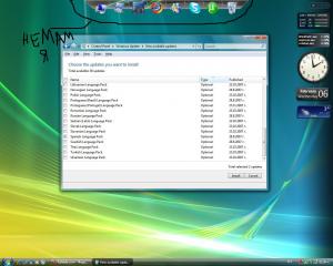

значи искам да ви задам един вапрос как да извада тази лента на виста която седи от горе
Я пак, ама по-бавно.
нали има една лента само за виста дето седи горе на екрана аз нея я немам как може да я извада е тази оградена та на снимката
Редактирано от sandres (преглед на промените)
Ами и аз я нямам. Виждал съм я при XP, с някоя програмка.
Tази "лента" не е вградена в Windows. Това е допълнителна програма. Виж тук и тук и си избери.
А останалите от ляво не си ли ги слагал пак с програма (без часовника)
В ДЯСНО! Те са си част от гаджетите, има доста в нета за сваляне.
