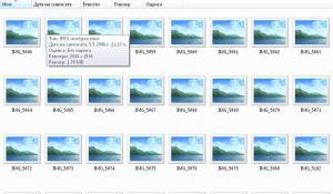

Покажи ми снимки на твоите прозорци,изгледи и други просто снимай каквото ти хрумне ,искам да видя повече неща. ;)
IE7pro не е браузър, а разширение за Internet Explorer 7.
Човек съм - греша и все пак не става дума просто за add-on, а за прилично надграждане на ядрото на Internet Explorer, дотолкова, че някои хора възприемат IE7pro като браузър.
Редактирано от sliderum (преглед на промените)
Покажи ми снимки на твоите прозорци,изгледи и други просто снимай каквото ти хрумне ,искам да видя повече неща. :P
ето виж
ето виж
Някаква програма, плеър ли беше, що ли, преди време си бях инсталирал. Та тя си асоциира файловете и придаде свой облик на иконите и тумбнейлите. За съжаление вече съм забравил коя е, но изглеждаха точно по същия начин. Ако някой съфорумец се сети, коя е, да ти я каже, за да спреш асоциирането от настройките й.
Ако говориш за снимките в предния пост, това са асоциациите по подразбиране на Vista. Иконите за изображения са на програмата Windows Photo Gallery, а тези на музикалните файлове са на Windows Media Player 11.

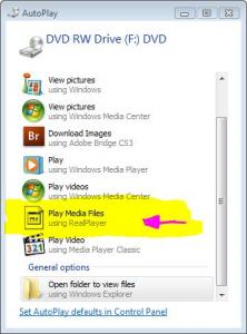

Искам да попитам как мога да махна някои програми които не желая да се показват в AutoPlay менюто на СД или ДВД
например:
