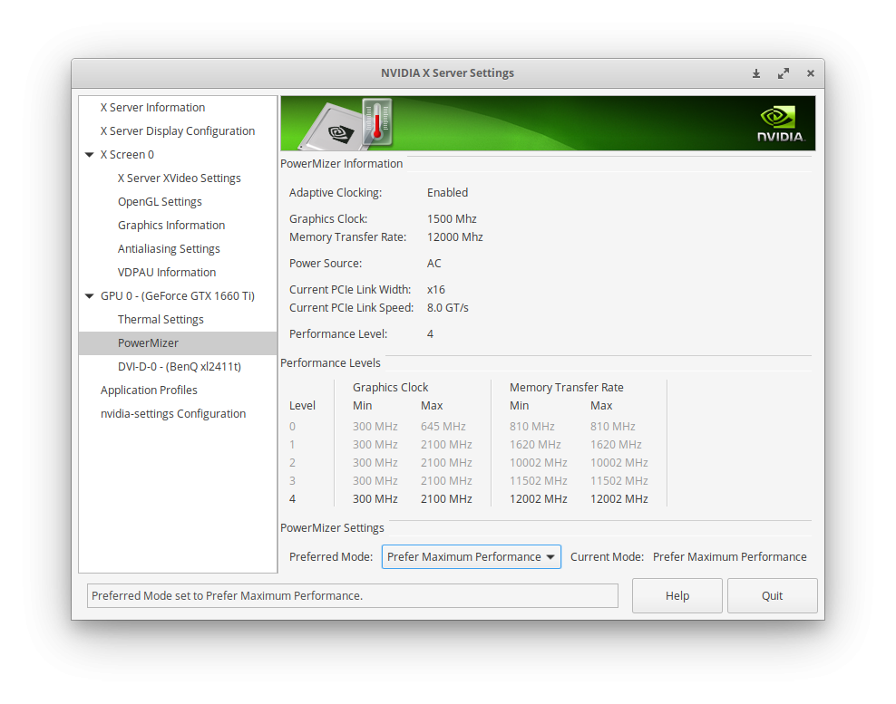

Открих къде бил проблема - nvidia panel-a в EOS не помни настройките за gamma 0.8 след рестарт. Резултатът - по-бледа картина и шрифтове. Относно скрола https://support.google.com/chrome/thread/8654678?hl=en абсолютно едно към едно. Спра ли да скролирам страницата за няколко секунди, честотите на картата се свалят на минимум и последващото първоначално скролиране има лаг за части от секундата. Явно драйвъра на нвидия за linux не струва. Би трябвало да работи на adaptive mode, както трябва, както е под windows. Трябва да задам max performance в powermizer таба за да не го прави, но държи честотите на макс. И не помни настройките за powermizer, АКО затворя nvidia planel-a.

преди 1 час, manjaro написа:
Вариантът е да задам в nvidia panel-a max performance, но затворя ли го - не помни настройките.
manjaro, не зная дали съм разбрал правилно и дали за това става въпрос:
Тази настройка при мен се губи само при рестарт на Линукс.
Затова съм си направил скрипт, който се стартира при логването:
!/bin/bash
nvidia-settings -a [gpu:0]/GPUPowerMizerMode=1
Да. След рестарт не я помни, но и то си пише де, но кой да гледа (преди малко я видях ) 'the value of this setting not persist across X server or system restart'.
Ти със същта карта ли си - 1660ti? И каква програма ползваш за gpu usage/info? Намерих една, която ми се видя, че става - GreenWithEvny.
пп със същата карта си, пак не гледам :D
Да, с ZOTAC GeForce GTX 1660 Ti AMP.
Но ако не те дразни толкова това при скролирането, по-добре го остави на Auto. И аз се чудя дали картата да ми работи само на max.
